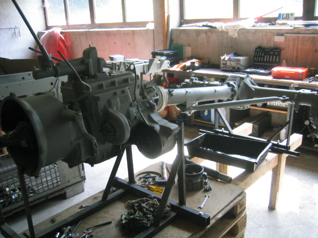

Im Anhang mal ein paar Bilder vom 411 110 neben dem "Kranken"
Mögle, den der ist schon zerlegt. Schön zu sehen wo das Getriebeöl abgeblieben ist.
