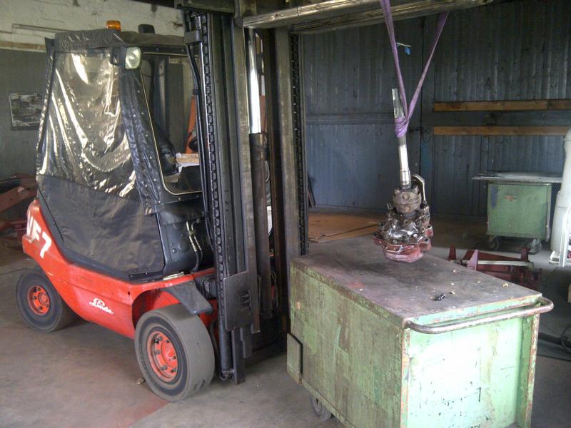

Hallo Jürgen
Ich habe das Vorgelege an der Steckachse immer ein wenig auf zug gehalten.(siehe Foto)
Dann zwischen den beiden Gehäuseteilen mit zwei großen Schraubendrehern gehebelt, links und rechts das es nicht so verkantet.
Damit der der Schraubendreher am Anfang dazwischen geht, mit dem Hammer auf den Schraubendreher hauen.
Wenn der Spalt dann groß genug ist, einen Montierhebel nehmen. Das obere Gehäuseteil immer auf zug halten. Solange hebeln bis es dann auseinander ist. Vorsicht beim hebeln, Schraubendreher oder Montierhebelende nicht in Richtung Kugellager stecken!
Viele Grüße
Jörg
(Auf dem Foto ist der Thomas Miehe zu sehen,auch hier in U-C vertreten, der mir Tatkräftig zur Seite stand. Vielen Dank dafür nochmal.)

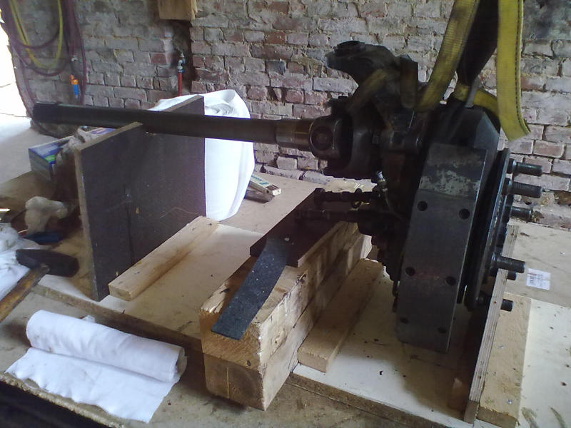

Hallo Unimog-Freunde
Wollte nur mal einen Hinweis geben, wie man das Vorgelege nach Erneuerung des Dichtrings AUF KEINEN FALL ablegen bzw. transportieren sollte. Auch nicht von den Fachmännern in einer Fachwerkstatt.
So verbiegt sich der neue Dichtring nämlich wieder!
Jörg
Vorgelege Unimog 406 021.jpg (99.87 KiB) 2314 mal betrachtet
#378339
Dieses Halte,-oder Transportgestell habe ich mir dann auf die schnelle
zurecht gebastelt. Nicht hübsch, hat seinen Zweck aber auf jeden Fall erfüllt.
So wie das Vorgelege in diesem Gestell ist, ist auch fast die Position am Mog.
Wichtig ist halt, daß das Doppelkreuzgelenk nicht soweit einknicken kann
das es auf den neuen Dichtring drücken kann, der dann wieder verbogen wird.
Auch beim Einbau drauf achten. Ich hatte einen kleinen Spanngurt durch das Kreuzgelenk gezogen. Hat dann problemlos geklappt.
Leider erst beim dritten Anlauf !!
Viele Grüße
Jörg
Vorgelege Transporthalterung 2.jpg (85.73 KiB) 2307 mal betrachtet
Vorgelege Transporthalterung 1.jpg (87.96 KiB) 2307 mal betrachtet
