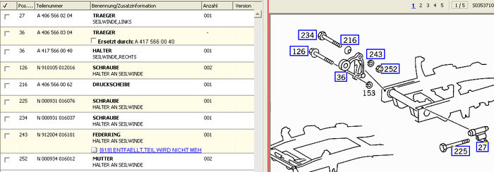

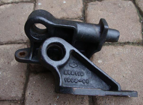

welche Halter, Anbauböcke etc. benötige ich für die Befestigung einer Mercedes Benz Frontseilwinde Typ A an meinem 406.
Habe die Halter lt. Bild mit der Winde gekauft.
Lt. Betriebsanleitung "Linken und rechten Seilwindenhalter an den Anbauböcken befestigen"
Welche Anbauböcke brauche ich hier ?
Oder habe ich auch die falschen Halter?
Kann mir bitte jemand die richtigen Halter bzw. Anbauböcke nennen
mit Bild wäre super.
Danke vorab.
Gruß Thomas

Hallo Thomas,
Deine Seilwindenhalter gehören, wenn ich mich nicht irre, zum 411er, wobei eigentlich noch die untere Hälfte fehlt.
Wie Du schon selbst geschrieben hast werden beim 406er die Seilwindenhalter an den Anbaubeschlägen befestigt
Hier das Bild aus der EPC
Ein normales Bild findest Du z.B. bei Nutzfahrzeuge Kindermann unter Teileshop -> U406 -> Sonstiges -> Seite 7

Ich möchte das Thema nochmal hochholen,
Ich bin gerade dabei die Seilwindenhalter an den Anbauböcken zu montieren, die in der EPC mit Nr. 126 beschriebenen Schrauben (N910105 012016) sind defnitiv die falschen, geliefert werden M 12x1,5x55 in 10.9.
Es müssten aber M14x1,5x55 in 10.9 sein.
Kennt jemand die passende Teilnummer?
Herzliche Grüße vom See
Thomas
So ist es momentan umgesetzt:
