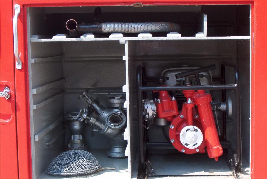

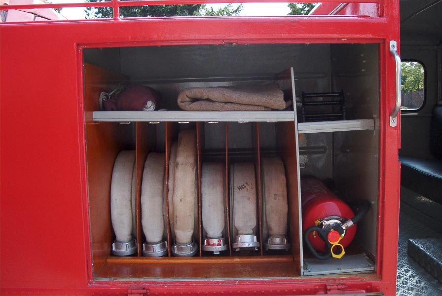

hier nun 3 Bilder vom VLF innen, wie es zuletzt bei uns in der Feuerwehr ausgerüstet war. Ich weiß ist nicht STAN, aber daran arbeite ich. Die TS und einige Armaturen habe ich bereits.
Klappe Beifahrerseite
Klappe Fahrerseite
Klappe Fahrerseite
