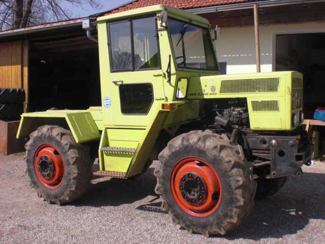

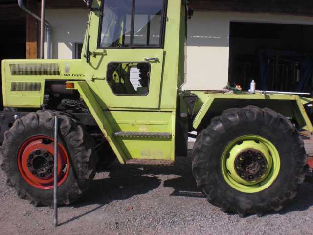

#216164
Moin
Müßte unsere Reifengröße noch mal checken.
So sieht unser Forst MB aus.
Zudem brauchst du im Wald eher breite Reifen.
Ideal wäre natürlich ein sehr breiter und sehr hoher Reifen.
Da mehr breite = mehr Aufstandsfläche daher weniger einsincken in das
Erdreich. also weniger Festfahren und ,noch wichtiger, bodenschonender.
Hohe Reifen, da mehr Boden und Bauchfreiheit.
Teilweise muß man auch mal über hohe Stubben fahren oder sich
in den Schneisen der behaupten die die Harvester "geplügt" haben.
Da der MB bis 90 PS das aber nicht wuppen wird,
hat unser 800'er , im Vergleich zu unserem 800'er Agrar,
niedrigere aber breitere Räder.
Gruß Mario
