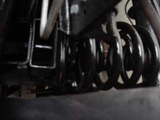

Hallo Unimogfreunde,
ich fahre einen Unimog 406 cabrio, Bj. 74.
An der Hinterachse, zwischen Federn und Ferderhalter habe ich so ein Distanzstück mit ca. 5 ca. Höhe eingebaut.
Kennt das jemand in dieser Form?
Ist das serienmäßig verbaut worden?
Haben meine Vorgänger das einfach so nachgerüstet?
Kann es mit meiner Reifengröße 14,5 x 20 zu tun haben?
Ich freue mich auf eure Antworten.

Sei doch bitte mal so gut und stelle ein besseres (schärferes) Bild ein! Es könnte tatsächlich sein, dass es sich um einen DC-Höherlegungskit handelt aber dann müssten sinngemäß auch andere Stoßdämpfer verbaut sein!

Hi Walter,
es gab von Mercedes als Sonderzubehör ein Distanzstück das zwischen Federn und Widerlager eingebaut wurde. Ist meist bei kommunalen Mogs eingebaut, die lange Zeit mit schweren An-/Aufbauten wie Schneeschild und Streuern etc. unterwegs waren.
Ob jetzt dein Zwischenstück original von Mercedes ist kann ich dir leider nicht beantworten. Aber wenn es Sonderausstattung ist, dann sollte es sich anhand der Datenkarte vom Fahrzeug rausfinden lassen.
(Tendenziell würde ich aber von der Ausführung her sagen daß hier irgendjemand etwas nachgerüstet hat)
14.5 er Reifen kannst aber auch ohne dieses Teil fahren.

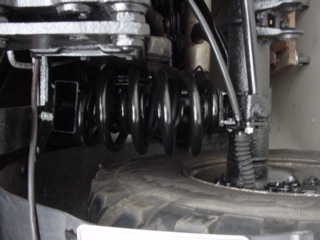

Ist ein selbstgebautes Distanzstück, um die Grundhöhe des Rahmens wunschgemäß hinzubekommen.
Meist erforderlich, wenn immer etwas auf der Ladefläche transportiert wird oder etwas hinten angebaut ist, und man deshalb nicht gleich die härteren Federn nehmen möchte.
Merke:
Beim Unimog lieber weichere Federn nehmen und einen Distanzklotz unterlegen, als härtere Federn einzubauen (dann wird das Fahrverhalten nämlich grundsätzlich noch schlechter...)
Wenn der Rahmen jetzt gerade steht, kannst du die Klötze drinlassen.
Wenn er hinten höher steht als vorne, und du auch nur selten etwas auflädst, dann könntest du die Klötze ausbauen.
Achtung beim Ausbau: Nach dem Lösen der Schraube rutschen die Klötze raus und können dir mit Karacho um die Ohren fliegen ! Also vorher Stoßdämpfer lösen um die Feder durch Anheben des Rahmens ganz entspannen zu können !
Gundo

Hallo Bernd,
ich habe am Wochenende die Distanzstücke ausgebaut. Der Federweg beträgt jetzt 9 cm zwischen Achspuffergummi und Achse.
Es war ein voller Erfolg. Das Fahrverhalten (Straßenlage) hat sich ENTSCHIEDEN verbessert. Bemekbar macht sich das bei kurvenreicher, unebener Fahrbahn bei hohen Geschwindigkeiten. Das "Schwimmen" ist jetzt vollkommen weg. Es macht jetzt richtig Spass den Mog zu fahren.
Hinzu kommt, dass jetzt die Handbremse besser funktioniert. Mit der hohen Ausführung waren die Bowtenzüge von der Handbremse richtig gespannt, beim Lösen der Bremse haben sich die Seile nur sehr zäh in die Ruheposition zurückgestellt. Auch das ist jetzt weg.
Auch das beladen der Prische ist leichtergeworden - ist natürlich auch um 5 cm niedriger.
Ich habe aber noch kein schweres Gelände befahren oder Gewicht auf die Prische gemacht und kann daher nicht genau sagen, ob die Reifen an den Kotfügeln streifen (habe keine orginalen drann). Es wird in jedem Fall richtig eng. :? :lol:
Ich kann nur jedem empfehlen die Dinger auszubauen, wenn die nicht dringend benötigt werden.
Danke noch an alle für eure hilfreichen Beiträge.
