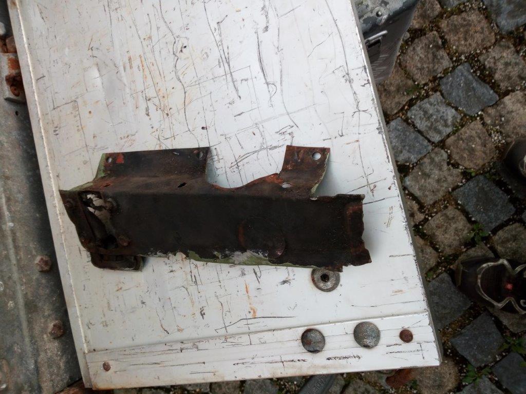

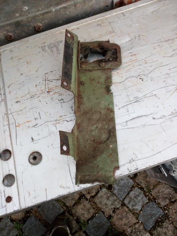

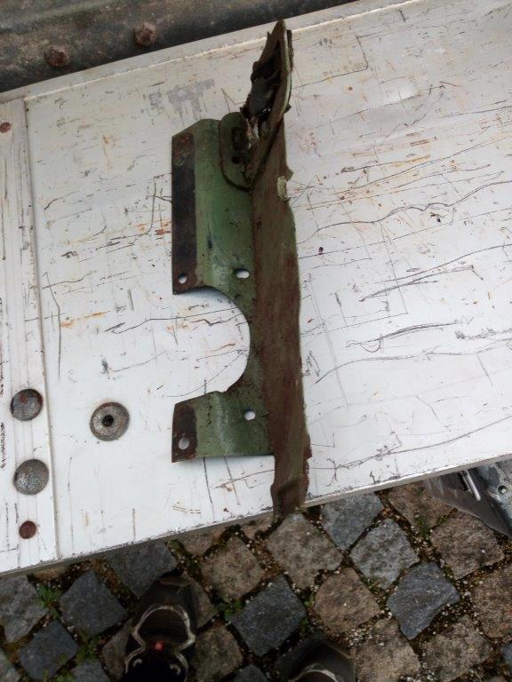

#564377
Hallo Fotumsmitglieder,
ich häng mich mal mit meinem Problem an diesen Thread dran.
Mein Fahrgestell mit Motor und Getriebe ist fertig.
Nun kommt das Fhs dran.
Mein Problem ist, ich habe hier ein Blech, von dem ich nicht weiß wo es hingehört.
Evtl. kennt das jemand von euch.
Den Rest nachfolgend.
Gruß Michael

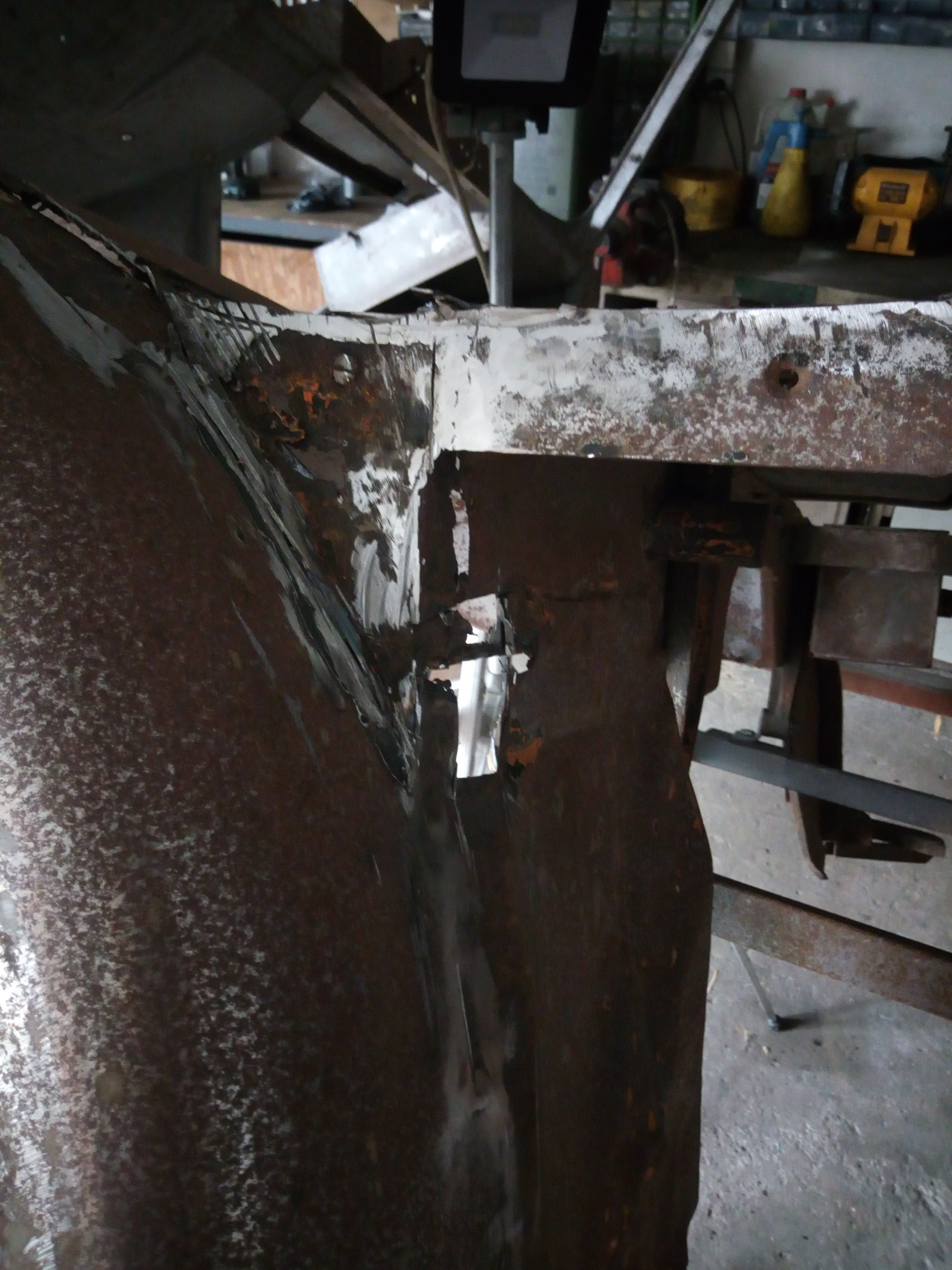

#564461
Servus,
ich bin am alten Blech abschneiden bei meiner Westfaliakabine.
An der Stelle beim Einstieg ist alles ziemlich verrostet.
Weiß jemand zufällig wie der Aufbau dahinter aussieht?
Geht das Winkeleisen bis zum Kotflügel durch oder kommt da ein anders Blech rein?

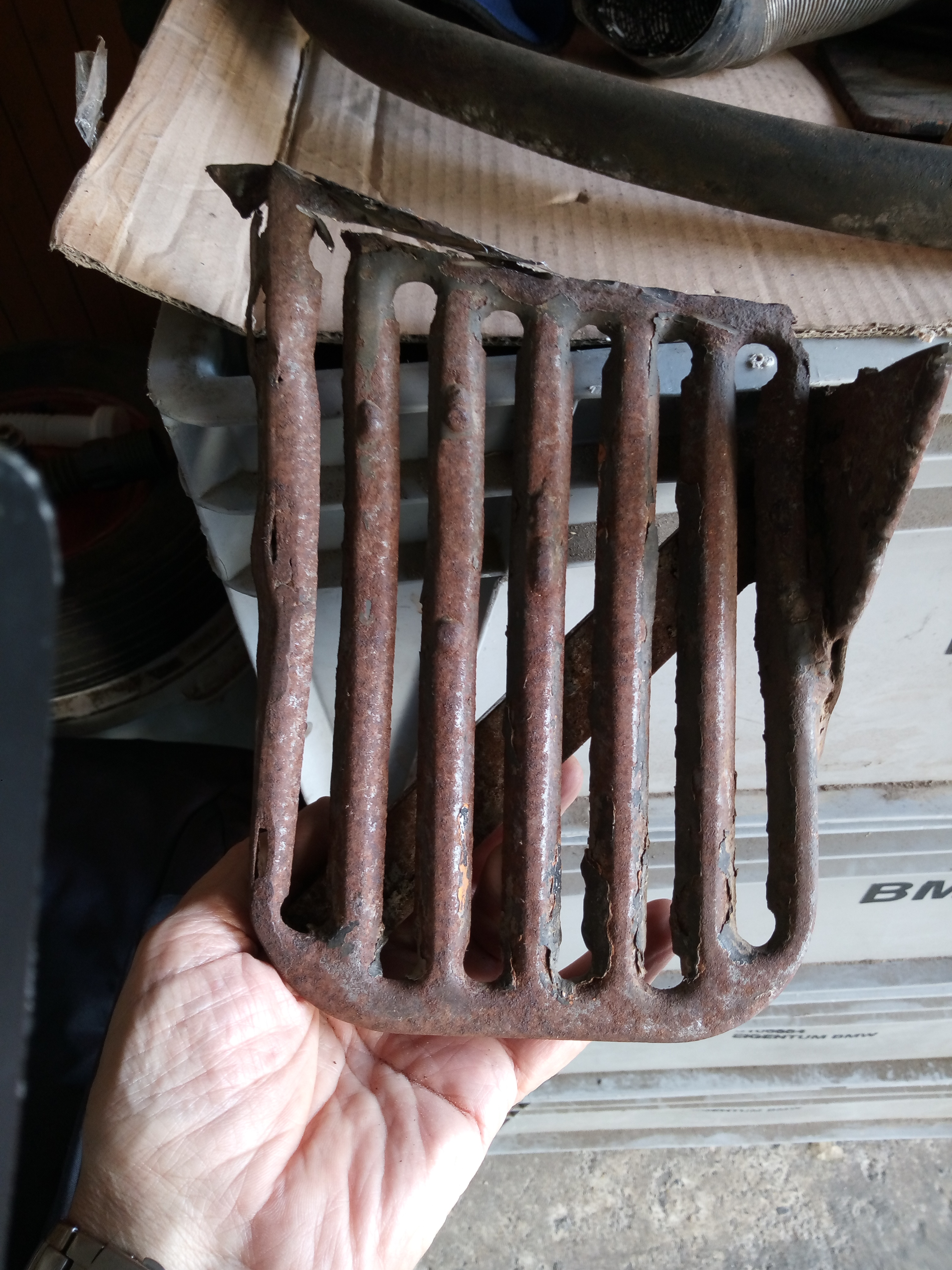

Noch eine Frage.
Weiß einer, wo ich die Auftritte bekomme oder eine Idee zum selbermachen.
Eilt zwar nicht so aber wenn ich schon mal Frage.
