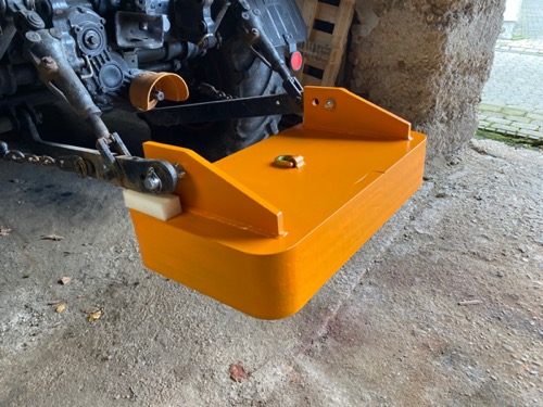

#542890
Hallo Thomas,
mein Gewicht ist zwar nicht ganz so breit wie Deins, hat aber ungefähr die gleiche Gewichtsklasse. Erst hatte ich vor, das Gewicht mit vertikalen Laschen zu versehen, um es ähnlich wie bei den Gewichten von Schmidt an den Anbauböcken zu befestigen. Dann war mir das ganze Gefummel mit den Schrauben an den Böcken jedoch zu umständlich und ich hab einfach zwei Kat. 2 Bolzen für die Unterlenkeraufnahme genommen.
Damit das Gewicht bei der Abstützung gegen die Unterlenker nicht so „schlapp“ nach hinten/unten, sondern einigermaßen waagerecht hängt (die Koppelpunkt liegen etwas hoch...), hab ich die Auflage mit 2 POM-Klötzen unterfüttert, im Bild noch provisorisch, inzwischen ordentlich mit Metallwinkeln fixiert. Zudem arbeitet dann bei der Abstützung auch nicht Metall auf Metall...
Vielleicht hilft es Dir ja als Anregung.
Viel Erfolg!
Peter
