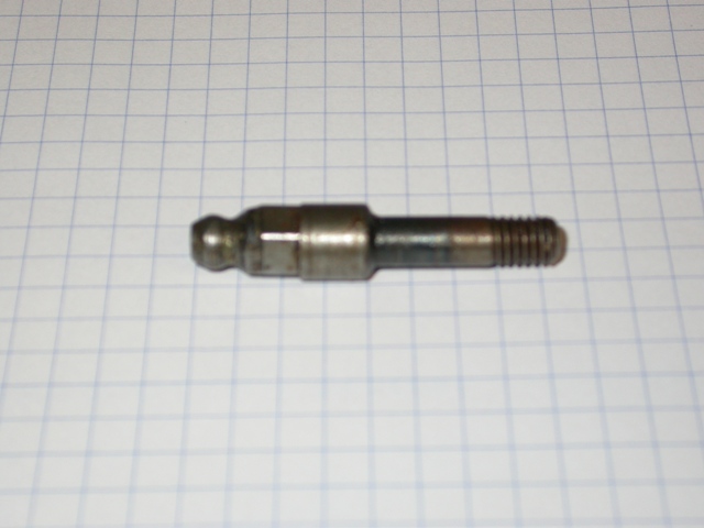

hört sich vielleicht etwas blöde an, aber mit was schmiert Ihr Eure Zapfwelle ab?
Habe es mit 3 verschiedenen Fettpressen mit unterschiedlichem Kopf probiert ,aber keine passt.
Gibt es da noch etwas anderes?
Ich komm einfach nicht auf den Schmiernippel, da der Kopf zu wuchtig ist.
Für Tipps wäre ich sehr dankbar

#206094
zum Abschmieren muß hier überhaupt gar nichts auseinandergebaut werden :!:
Der Zapfwellenstrang (bestehend aus 1 vorderen Gelenkwelle sowie 2 hinteren Gelenkwellen mit einem Lagerbock dazwischen) enthält in den Kreuzgelenken normalerweise (abgewinkelte) Standard-Schmiernippel. In einer bestimmten Stellung der Zapfwelle (ausprobieren!) ist das mit einer handelsüblichen Fettpresse kein Problem. Ausgenommen ist lediglich - falls überhaupt vorhanden - das Kreuzgelenk am vorderen Zapfwellenlagerbock der Frontzapfwelle, an das man ohne Demontage gar nicht herankommt.
Möglicherweise sind Eure Schmiernippel nicht mehr die originalen kleinen oder so verdreckt, daß die kleine Kugel darin klemmt. Dann müssen die Schmiernippel ersetzt werden - hierzu muß allerdings die Zapfwelle demontiert werden.
In diesem Sinne: viel Erfolg beim Suchen der perfekten Welle :wink:
#206100
Hallo Ihr Abschmierer,
seit 1983 quäle ich mich auch mit dem Abschmieren der zahlreichen Gelenkwellen an 440 und inzwischen auch 406.
Beim 440 kommt man an einige Nippel nicht gut mit dem Hydraulikmundstück ran, da die Abwinkelung so klein ist, dass diese Mundstücke vom Durchmesser fast nicht reinpassen.
Es geht zwar, aber nicht gerade komfortabel.
Deshalb besitze ich für solche Dinge immer noch die gute alte Stoßpresse. Diese Pressen besitzen ein Mundstück, dass nur geringfügig breiter ist, als der Nippel und deshalb funktioniert das sehr gut.
An manchen Standardschleppern mit schmierbarem Doppelkreuzgelenk in der Lenkung kommt man sogar ausschließlich mit diesen Stoßpressen ran.
Probiert es einfach mal aus, die Dinger gibt es noch und kosten nicht die Welt. Lasst aber die Finger von den ganz billigen...
