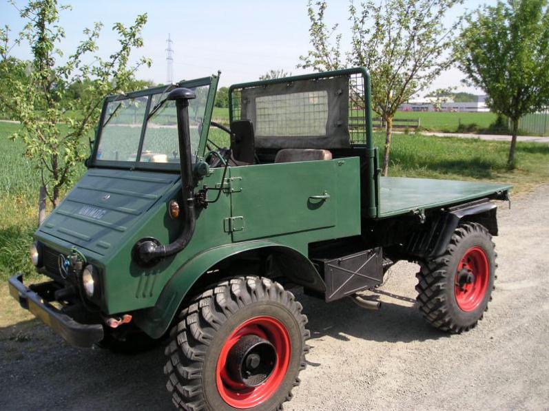

#150346
Ich habe mich kürzlich in der Kunst der Improvisation geübt und die abgeblildete Variante mit der Verdeckrückwand ausprobiert. Sieht nicht so toll aus, aber zum Erproben reichts.
Es zieht etwas weniger von hinten, dafür von der Seite.
Was solls, offen fahren ist und bleibt halt eine luftige Angelegenheit.
Ich wünsche allen noch viele nackensteiffreie km.
Viele Grüße
Peter

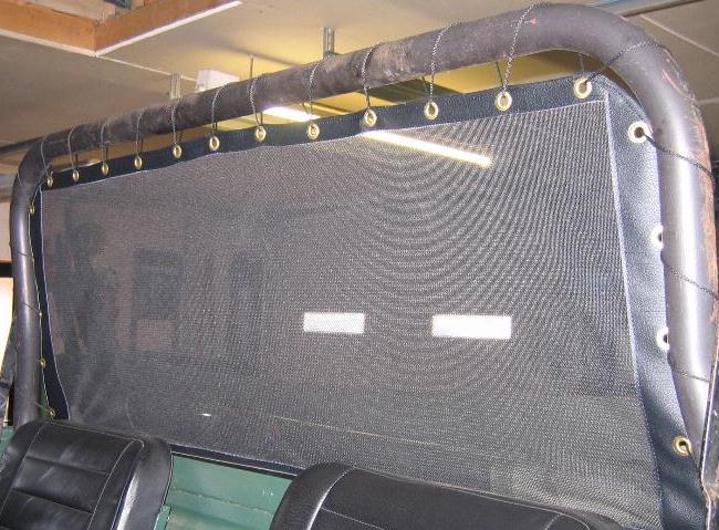

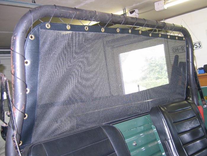

#154957
Moin,
nach einiger Zeit der Planung und Fertigung habe ich heute mein neues Winschott montiert.
Übers Wochenende wird es, hoffentlich bei schönstem Wetter, getestet.
Dann bekommt der Ü. Bügel frische Farbe und das Schott wird endgültig verspannt.
Ich bedanke mich recht herzlich bei Mag-Mog (Justus) der sofort seine Hillfe anbat, den Stoff besorgte und mir zusandte.
Seine Ausgaben gehen als Spende an die U.Com.
Windschott 003a.jpg (89.11 KiB) 1224 mal betrachtet
Windschott 005a.jpg (99.78 KiB) 1224 mal betrachtet
#154992
Moin Reiner,
schön geworden, die große Fliegenklatsche.
Na dann hast Du wieder was zum Rumtüdeln.
