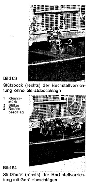

Bei der Verion ohne Arme ist drauf zu achten dass das Seil hinten eingehängt wird, sonst reißen die Leitungen ab ! Weis nicht mehr welche es speziell waren, aber als meine Kabine auf Anschlag an den Armen hoch gestellt war sind die Leitungen schon gut gespannt gewesen.
Senkrecht hoch sollte auf keinen Fall gehen !
