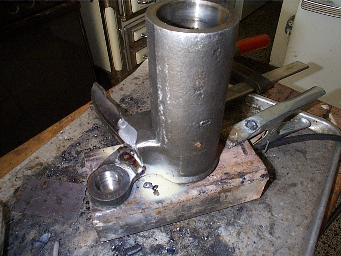

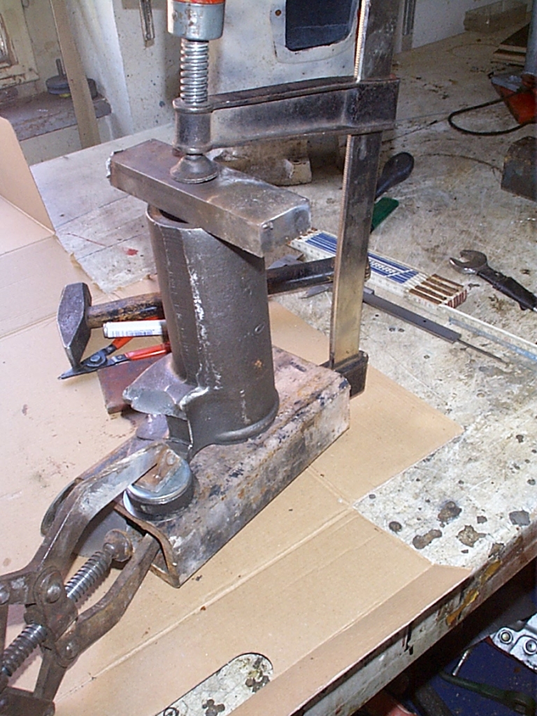

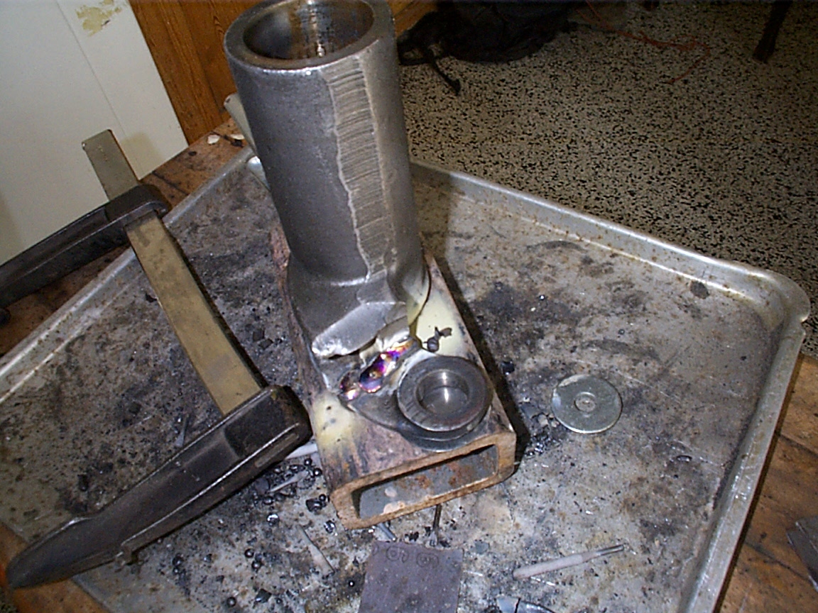

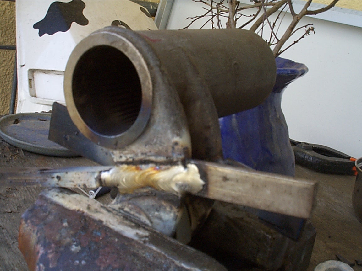

Hallo zusammen,ein weiteres Hobby von mir ist das Schweißen.Das macht mir sehr große Freude! Die Bilder zeigen eine Deutz D40 Hubwelle mit abgebrochenen Teilen.Habe die Welle entfettet,ausgekocht, die Naht verbereitet, mit ein und auslaufblechen versehen, auf 200 Grad vorgewärmt und dann geschweißt. VG ULI878879880881882883884

Ist die Hubwelle aus Grauguß oder Stahlguß gewesen. Welche Elektroden hast du dafür benutzt. Und mit welchem Schweißgerät hast du geschweißt? (Trafo oder Gleichstromgerät) Hat es einen Hintergrund, das das Schweißen ein Hobby für von dir ist?

Hallo Peter, die Welle ist aus Stahlguß habe mich bei Esab beraten lassen und die haben mir die OK 53.16Spezial 7018 verkauft 5 Euro pro Stab.Der Stab laßt sich wunderbar verschweißen.Verwende ein kleines ESAB CADDY Invertergerät.
Ich war einige Zeit bei Krupp im Behälterbau tätig dort wurde UP geschweißt usw davon bin ich fasziniert.Ein Freund hat sich ein riesiges Wig-Gerät gekauft und übt ALU-Schweißen, weil es Spaß macht!

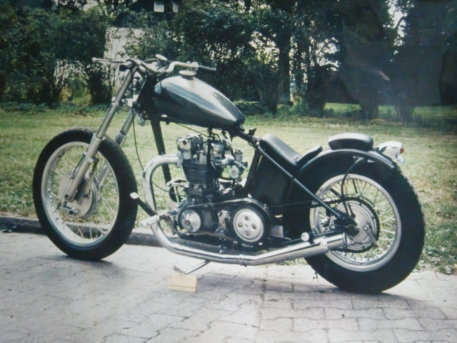

Schönes Motorrad mit Beiwagen!Habe auch noch ein altes Bild von meinem "Koppermotorrad" gefunden.
VG ULI885
