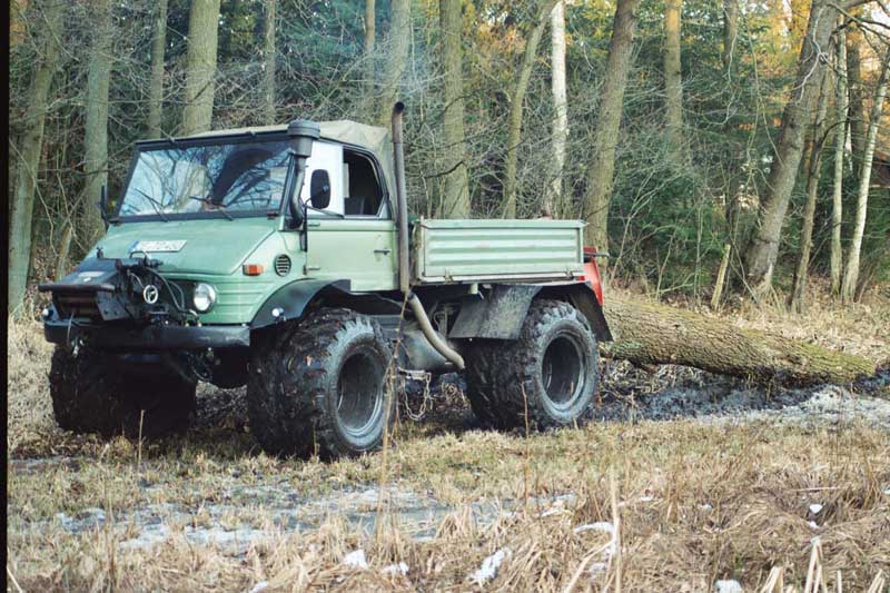

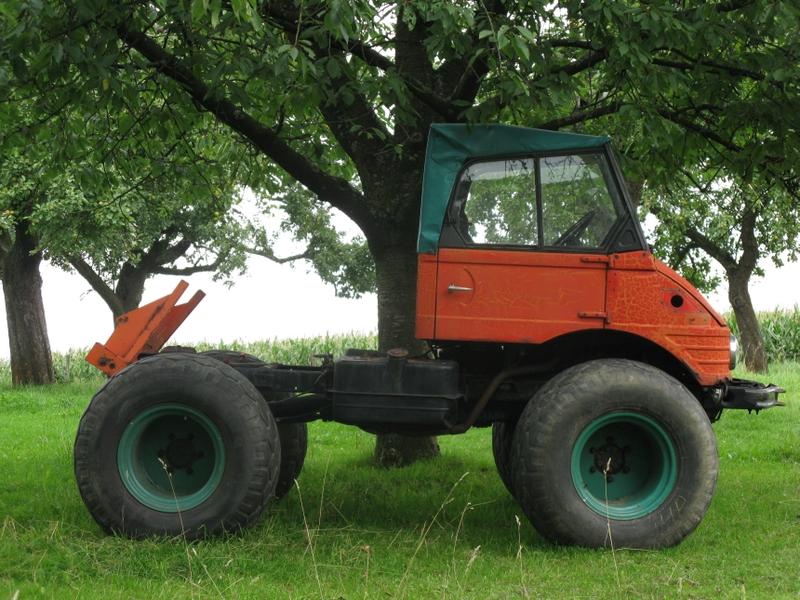

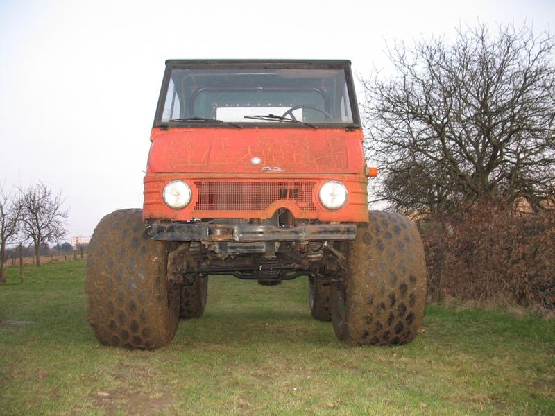

nachdem im Anzeigenteil des Forums interessenhalber um Fotos von Breitreifen am Unimog gebeten wurde, versuche ich mal die Tradition der "Zeigt her ..."-Threads fortzusetzen, und beginne mit Fotos von Terra-Bereifung auf dem Unimog. Vielleicht gibt es ja auch noch andere Unimog-Besitzer, die ungewöhnliche Reifengrößen fahren.
Bei den abgebildeten Reifen handelt es sich um 8-lagige GOODYEAR TERRA GRIP S. Sie haben die Größe 42x25.00-20 und sind auf 20.5-20 Felgen montiert. Die Reifen sind ca. 65 cm breit. Sie wurden vom TÜV für den U406 bzw. den U417 mit 40 km/h Höchstgeschwindigkeit eingetragen. Die Reifen werden auf wenig tragfähigen Böden mit 0,3 Bar Luftdruck gefahren, um eine möglichst große Aufstandsfläche zu haben.

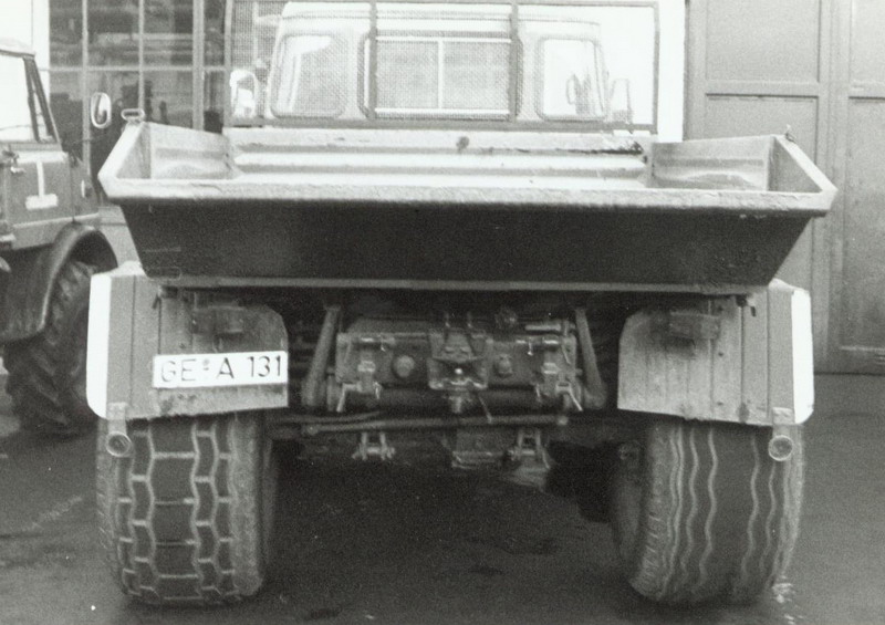

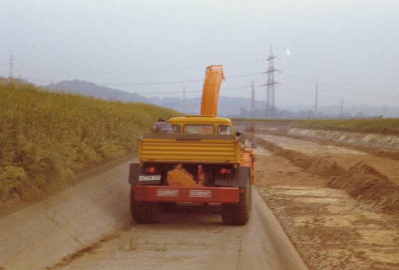

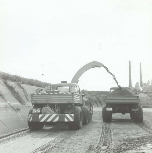

Nachtrag:
Stadtwerke Essen Wassergewinnungsanlage - Sandtransport - Mulde Fa. Hönkhaus Gelsenkirchen 1 von 3 Fahrzeugen - Verschrottet:
Hinweis: Die genauen Quellenangaben der Bilder kann ich leider nicht mehr nachvollziehen... :?
Ich möchte dies Entschuldigen und falls es irgendwelche Rechte verletzt werde ich sie wieder entfernen...
