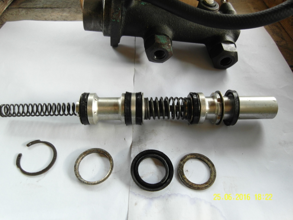

da mein HBZ der Zweikreisbremsanlage im U421 aus 1976 defekt sein muss, habe ich ihn ausgebaut und versucht zu zerlegen.
Sicherungsschraube unten entfernt,
Sprengring draussen,
L-Blech-Ring draussen,
1. Gummidichtung auch noch raus bekommen,
und seit da komme ich nicht mehr weiter.
Der Kolben lässt sich auch mit etwas Druckluftunterstützung nicht dazu bewegen den Zylinder zu verlassen.
Auch einspannen des Kolben mitt Gummizwischenlage im Schraubstock und kräftigem ziehen brachte mich nicht weiter. :cry:
Ansonsten lässt sich der Kolben einwandfrei im Zylinder hin und her bewegen, eben nur nicht rausholen.
Kennt das einer von Euch ? Wer hat mir noch einen Tipp ?

#489951
erst noch mal Danke an Dich Bert, hat wie erwartet mit Deinen Schrauberkenntnissen super geklappt ! :danke
HBZ ist zerlegt.
Der letzte Metallring hatte sich gut fest gesetzt.
Mit etwas Nachhilfe von oben gelöst und dann alles raus bekommen.
Zylinder selber und die Kolben sehen gut aus, die Dichtungen sind als Ursache für die Nicht-Funktion ermittelt.
Jetzt noch mit Maier den Rest klären und dann die Anlage wieder füllen und entlüften.
Hoffentlich klappt das jetzt.
Klaus34253424
Klaus

Hallo Ludger,
unter dem Sicherrungsring ist eine Scheibe die recht genau in dem Zylinder sitzt.
Beseitige Rost oder Verschmutzungen von der Zylinderwand, wenn nötig Rostlöser und einen Holz oder Kunstoffspatel dafür verwenden,
die Manschetten werden ja wohl erneuert.
Den HBZ mit dossierter Kraft auf eine Hartholzunterlage schlagen, mit der Öffnung nach unten, dann löst sich die Scheibe.
Achtung, die Kolben stehen unter Vorspannung.
Gruss Bert
