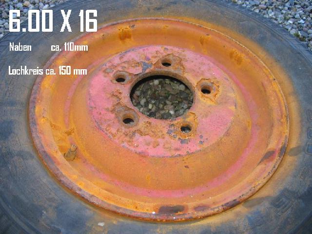

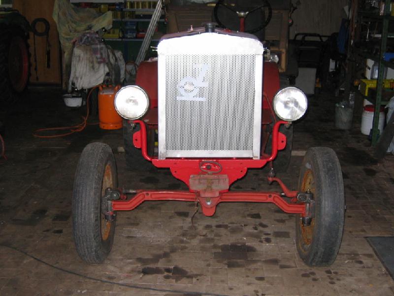

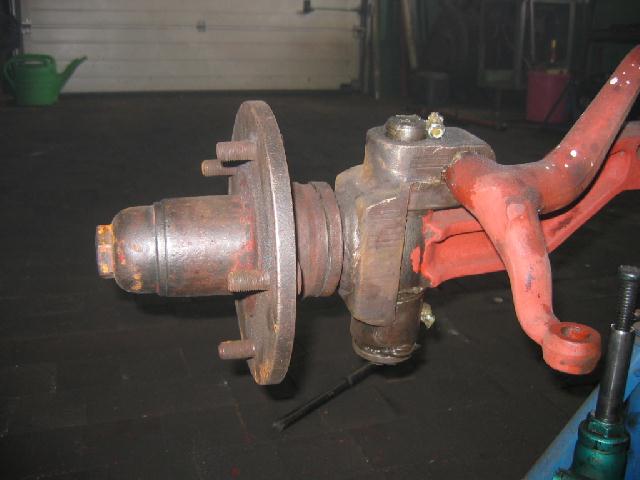

Moin,
an meinem Objekt sind vorn unterschiedliche Radnaben und Felgen montiert.
Ich habe mich für die hier Gezeigten entschieden.
Weiß jemand an welchen Schleppern die gleichen verbaut wurden und eine mögliche Bezugsquelle?

#226348
Hi
Ich hab hier nen Lemmerz-Katalog von 65
Da findet sich was annähernd passendes.
Felge: 4,00 E x 16
Reifengrösse: 6,00-16 AS
Bohrungsdurchmesser 110mm
Lochkreis : 160mm
Lochzahl: 5
Einpresstiefe: 36mm
Bolzenlochausführung: B1
Gewicht: 10 kg
Verwendet u.a. bei
Lanz-Aulendorf, Wahl, Fendt, MAN, Eicher, Kramer, Güldner, Klöckner
Lemmerz-Nr: 5561
vielleicht hilfts
Christian
