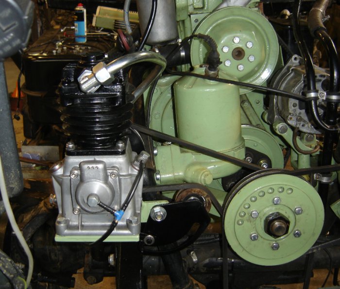

#463465
nach gefühlten 20 x ein – ausbauen und ändern ist der Halter endlich fertig geworden. Er wird an Stelle der beiden Abstandshülsen zwischen den Träger des Ölfilters und den darunter liegenden Motorhalter eingesetzt. Der Keilriemen läuft ca. 1 cm vor dem Wasserrohr von der Wapu zum unteren Kühleranschluß. Die Keilriemenspannung wird nicht über das kippen des Halters geändert, sondern über eine separate Spannrolle (die hatte ich noch in meiner Wühlkiste gefunden). Gespannt wird indem die Muttern gelöst und die Spannschraube im Halter nach außen gedreht wird.
Das Ganze muss jetzt noch mit Farbe versehen werden, dann geht es an den Einbau.
Halter Kompressor neu.JPG (90.01 KiB) 1625 mal betrachtet

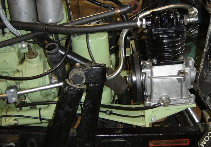

#466520
nach dem nun auch der Probelauf des Zusatzluftpressers zufriedenstellend verlaufen ist,
hier ein paar Bilder davon.
1 Kompressor eingebaut.JPG (83.98 KiB) 1603 mal betrachtet
2 Kompressor eingebaut.JPG (90.79 KiB) 1603 mal betrachtet
3 Kompressor eingebaut.JPG (88.43 KiB) 1603 mal betrachtet

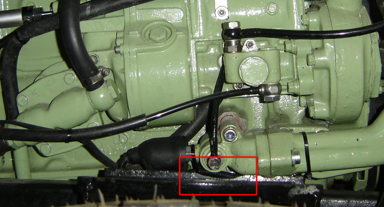

#492750
gestern hatte ich einen Defekt an der Ölversorgung meines Zusatzluftpressers.
Beim schrägen ziehen (Fahrzeug stand rechts tiefer als links) aus einem ca. 1,5 m tiefen Graben ist mir die Reduzier-Doppelhohlschraube für die Ölversorgung von EP und Luftpresser abgebrochen weil sich der Motor so stark nach rechts geneigt hat, so dass die Hohlschraube auf der oberen Federaufnahme aufgeschlagen ist.
Der Motor und Getrieblager sind fest und die Gummi-Lager sind erst 1,5 Jahre alt.
Ist das auch schon mal jemanden passiert?
Als Reparatur für unterwegs habe ich mir eine normalen Doppelhohlschraube bringen lassen und konnte zumindest so die Heimfahrt antreten.
Zu Hause habe ich mal die Platzverhältnisse gemessen und da kann man sehen dass in der Waagerechten im Fahrzustand der Kopf einer Doppelhohlschraube bündig mit der Federaufnahme steht.
Dann noch eine Frage zur Aussparung. Ist die in der Markierung zu sehende Aussparung ab Werk normal oder hat einer der Vorbesitzer da schon Material abgetragen?
Mog im Wald 1.2.JPG (98.96 KiB) 1559 mal betrachtet

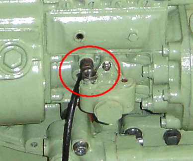

Die Doppelhohlschraube an die EP versetzen geht am OM314 nicht, da sie direkt hinter der dem Ausgang der Förderpumpe montiert ist. Der Abstand zwischen dem Kopf der normalen Hohlschraube und dem Kraftstoffanschluss beträgt nur ca. 10 mm.
Ich habe eben eine normale Hohlschraube in den Ölkanal eingesetzt und in die Leitung zur EP ein T-Stück. Die Reduzierhohlschraube befindet sich jetzt direkt am Luftpresser.
Ölleitung Motor rechts.jpg (84.32 KiB) 1522 mal betrachtet
