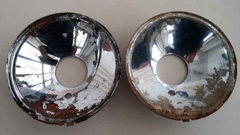

an meinem 406 sind die Reflektoren der Hella-Zusatzscheinwerfer korodiert.
Ersatz gibts von Hella nicht mehr. Gibt es einen Ersatztyp z.B. von Bosch oder evtl. Reflektoren die in den Scheinwerfer passen. H4 wäre natürlich auch nicht schlecht. Die Nachfolgemodelle der Zusatzscheinwerfer aus Plastik möchte ich wegen des H-Kennzeichens eigentlich nicht einsetzen.

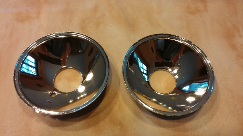

heute sind die Reflektoren vom verchromen zurückgekommen.
Das Ergebnis ist, vorsichtig ausgedrückt, zufriedenstellend :(
Die Reflektorfläche ist eigentlich schön glatt geworden. Vor dem verchromen sind dann aber vermutlich Schmutzpartikel nicht sauber entfernt worden die sich jetzt als kleine Pickel unter der Spiegelfläche zeigen.
Das Ganze hat mich 135 Euronen gekostet. Die Reflektoren sind schon eingebaut und die Lichtausbeute ist nicht schlecht. Ich werde jetzt noch die Lampen durch Osram Halogen Bilux-As-Haloroad ersetzen. Dann kann die dunkle Jahreszeit kommen.
vorher
vorher
nachher
nachher
