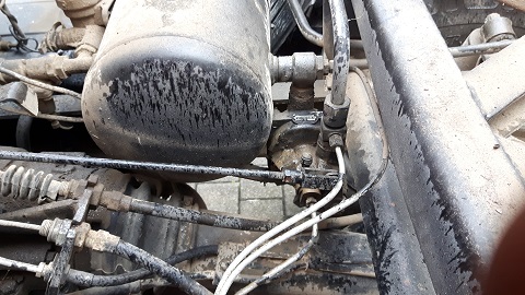

vielen Dank für die Rückmeldungen.
Aktuell ist folgendes Steuerventil verbaut: 470003000 siehe Bilder.
Der Unimog ist Baujahr 06/71
Unter der Annahme, dass der Lufkessel und Druckregler die 7,3 Bar auf der Vorratsleitung zulassen würde ich "nur" ein neues Steuerventil benötigen. Oder ?
Weiß jemand die entsprechende WABCO Produktnummer hierzu ?
Neue Kupplungsköpfe sind vorhanden.
Die Einleiterbremse soll nicht erhalten bleiten.
Hintergrund zu meiner Frage: Die falsche Annahme, mein 411 hätte eine 2Leiter Bremsanlage hat mich ungebremst dazu verleitet einen Anhänger mit 2Leiterbremse zu kaufen.
Nachmals Danke für Eure Rückmeldungen.
Guten Rutsch
Andreas

Bei Wabco Inform findest du einige Daten zu dem verbauten Ventil.
Das Zweileiter Anhänger Steuer Ventil muss eine mechanische Ansteuerung für die Handbremse haben, oder das muss mit einem separaten Ventil gelöst werden. Dazu kommt die Eignung für die Ansteuerung mit Bremsflüssiglkeit (Öl scheidet aus, sonst müssen alle Dichtungen getauscht werden) max 120bar. Die Anschlüsse sind M22x1.5 für die Luft.
Eine Leitung wird direkt vom Kessel zum roten Kopf verlegt, meist beim 411er 15L mit Druckring, flachdichtend, M22x1,5. Es geht auch 12L mit entsprechendem Gewinde am roten Kopf und Reduzierungen (Einschraubnippel) am Ventil.
Die zweite Leitung wird vom Kessel über das ASV geführt und benötigt einen M12x1 Doppelbördelanschluss füt das Bremsrohr. Hinzu kommt die Stange von der Handbremse.
Markus

schau mal bei Wabco Inform. Es wird sicher ein Anhängersteuerventil der Serie 470 015 xxx 0 passen.
Auf keinen Fall für Mineralöl, die oft von Treckern angeboten werden!
- für eine 1-Kreis-Anlage geeignet (erkennbar an dem einen Anschluss Doppelbördel E M12x1)
- Luftversorgung M16x1,5 oder M22x1,5 (dieses Maß hat auch der Kessel)
hier findest du alle Informationen:
http://inform.wabco-auto.com/scripts/do ... 200823.pdf
Markus
