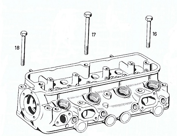

ich will gerade meinen geplanten Zylinderkopf mit neuer Kopfdichtung nach Werkstatthandbuch festschrauben.
Da es schon gute 2 Jahre her ist als ich den Kopf demontiert habe und im Werkstatthandbuch steht "Gewinde der Zylinderkopfschrauben sowie U Scheiben einölen und nach Schema anziehen" hab ich mich gefragt ob ich die U-Scheiben damals verlegt habe.
Meiner Meinung nach gehören bei den Zylinderkopfschrauben keine U-Scheiben drunter. Ist das richtig?
Da meine Schrauben nicht mehr so schön aussehen habe ich neue bestellt, da sind auch keine U-Scheiben bei.
Könnt Ihr mir kurz helfen?

Hallo Heiko,
Hallo Peter,
...unter den Zylinderkopfschrauben beim OM 636 kommen keine Scheiben!
Sind auch nicht vorgesehen siehe E.L. W.H. Arb.-Nr. 01-2 Buch&Bild Wessel GmbH UNIMOG 25 und 32 PS
Zylinderkopfdichtung erneuern:
14. Probelauf bzw. Probefahrt ca.1/2 Stunde gut warmfahren.
Alsdann Zylinderkopfschrauben in warmen Zustand nochmals nachziehen...
