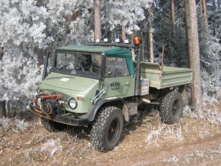

Jupp so isses der 404 Rahmen ist breiter und das Profil selbst im Querschnitt stärker.
Eine Anbauplatte vom 411 sollte sich anpassen lassen und auch der Luftzylinder des 411 sollte gehen nur sind die wohl nicht mehr so einfach zu bekommen Anbauplatte geht wenn man dem 411 Fahrer nicht sagt das sie an nen 404 soll :wink: :roll: , Zylinder ist jedoch schwer zu kriegen.
Also sowas brauchst du, ist dann halt eben an den 404 anzupassen.
Beispielbild aus der Unimog Bilder Gallerie
Tschau Torsten
PS. so eine vom 411 hab ich noch rumliegen allerdings ohne den Hals und in nicht ganz so gutem Zustand (schon mal gerichtet und geschweißt), ich meß morgen mal ob die über den Rahmen des 404 irgendwie passt und mach Bilder.
Tausch gegen Stahlplatte ab 2cm Stärke etwa 60cm/1m, oder U-Eisen 2m/ 200mm möglich (die bräuchte ich nämlich grad :roll: :wink: )!
