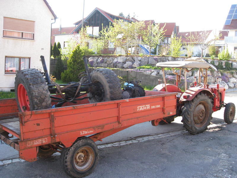

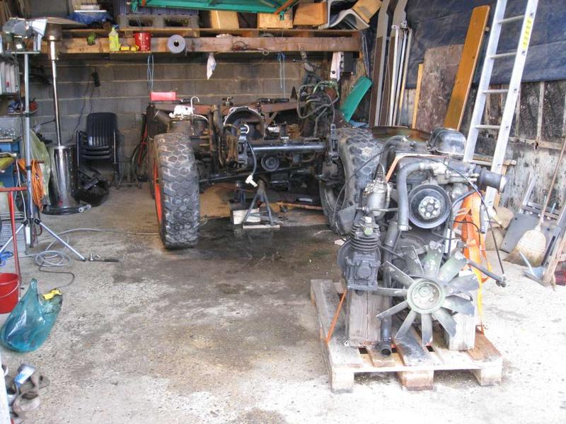

#416248
Morgen,
so will Euch mal das Werk von letztem Samstag zeigen.
Motor und Getriebe sind nun ausgebaut. Getriebe kommt alles neu rein was sein muss.
Der Ausbau des Motors ging eigentlich Problemlos. 2,5 Stunden.
Beim Getriebeausbau haben wir 2 Stunden rausgemacht weil ich dachte dass die Kardanwelle nach vorziehen der Vorderachse ich so rausbekommen muss. Haben da ewig rumgetan bis wir sie abgeflanscht haben.
Jetzt wenn ich die Kardanwelle mal raus habe ist klar dass diese natürlich viel zu lang in das Rohr eingreift. Aber man lernt nie dazu.
Ansonsten ging der Getriebeausbau eigentlich auch ohne Probleme über die Bühne.
Grüße
Frank

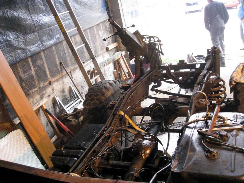

#417192
Hallo Zusammen,
wie Ihr an folgenden Bildern sehen könnt - mein Unimog fährt wieder :roll:
Letzte Woche zum heiß abdampfen gefahren und mit spezialreiniger Fett/Öl-frei gemacht. Morgen gehen die Anbauteile zum Sandstrahlen und das Getriebe wird vom Unimog-Spezialisten gecheckt :party .
Frank

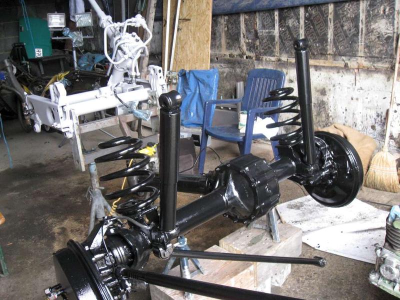

#421752
Hallo Miteinander,
Es geht mit großen Schritten voran: Rahmen und die meisten Anbauteile entrostest und lackiert. Aufpoliert und aufgearbeitet. Neue Reifen montiert und der Unimog steht endlich wieder auf den eigenen vier "Füßen". Getriebe ist in der Endphase der Generalüberholung...
Bin in der Zwischenzeit froh dass ich alles so konsequent ohne große Kompromisse durchziehe...
Grüße
Frank

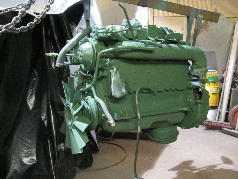

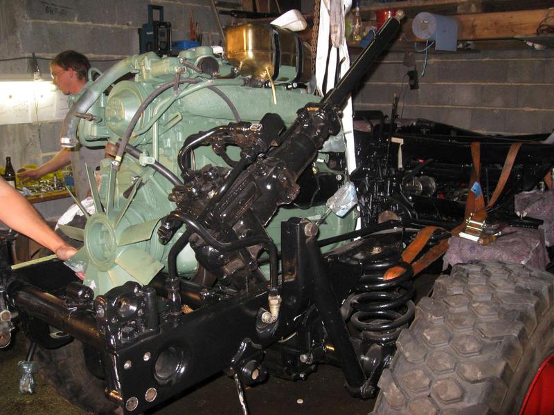

Und es hat sich was getan...
Getriebe ist nun generalüberholt mit sämtlichen Teilen die nicht mehr einwandfrei waren NEU. Motor und Getriebe sind lackiert. Jetzt noch ein paar Teile an den Motor anschrauben, neue Schläuche dran, neue Kupplung rein und wenn alles nach Plan läuft kommen die Zwei am Samstag wieder áuf das Fahrgestell... :party
Grüße
Frank

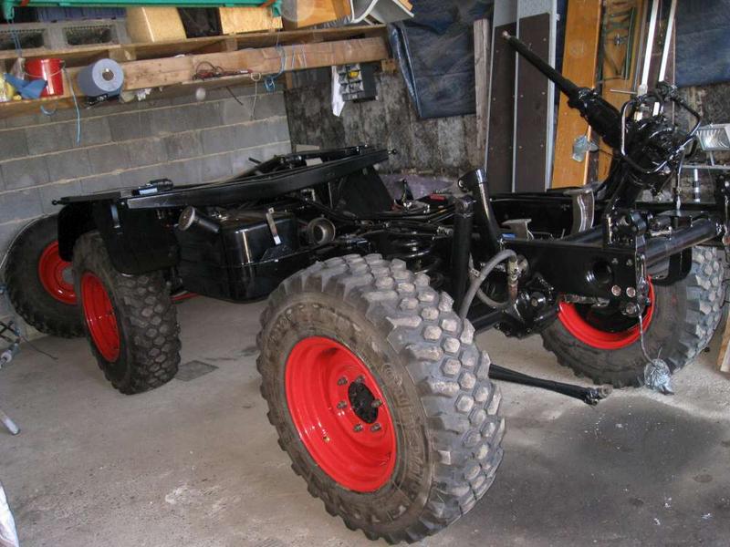

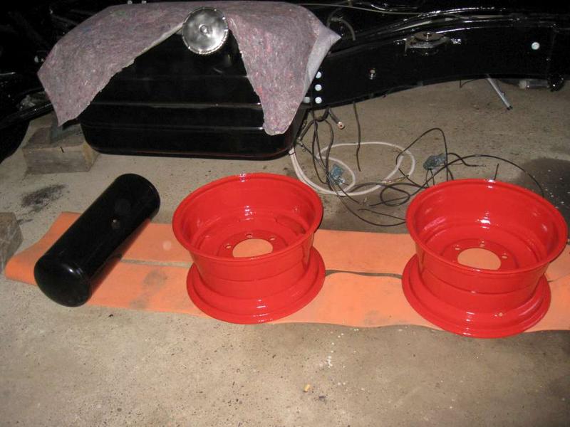

#425876
vor lauter Arbeiten komm ich gar nicht dazu vernünftige Bilder zu machen....
Ein paar Schnappschüss vom momentanen Stand will ich Euch aber nicht vorenthalten. Das Fahrgestell mit Motor, Achsen, Getriebe etc. ist komplett fertiggestellt. Neuer Kabelbaum, neue Schläuche, Kraftstoffleitungen etc. Öle sind eingefüllt - Bereit zum losfahren.
Allerdings fehlt da noch die Kabine :-o Die ist kompett entkernt. Die beiden Türen wurden unten mit Reperaturblechen komplett neu aufgebaut. Die nächsten Wochen wird jetzt noch am Fahrerhaus geschweißt und verzinnt...
Hoff dass ich dann noch im Oktober zum Lackierer kann.
Grüße
Frank
