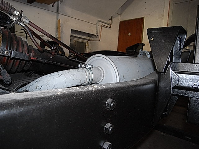

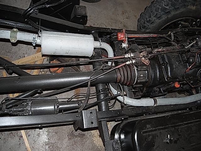

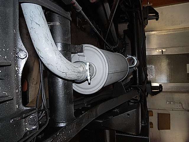

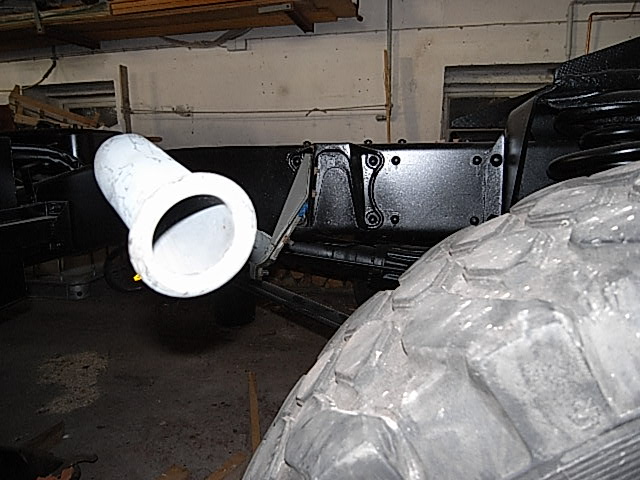

Wenn ich nun das Auspuff-Endstück moniteren will, dann passt das nicht auf den Schalldämpfer. Bei mir sieht das dann so aus:
Die Verbindung ist deutlich in der Höhe versetzt.
Die Frage ist nun, muß ich das Endrohr etwas nach unten biegen (biegen würde sich dabei natürlich nicht das Rohr, sondern der Halter) oder ist der Schalldämpfer falsch montiert?
Ich habe hier mal ein paar Bilder, vielleicht kann mir jemand dazu sagen ob ich den Schalldämpfer so richtig montiert habe oder nicht:
Nun ist alles original von Daimler, der Auspuff und die Halter. Dann sollte das doch auch passen, oder?
