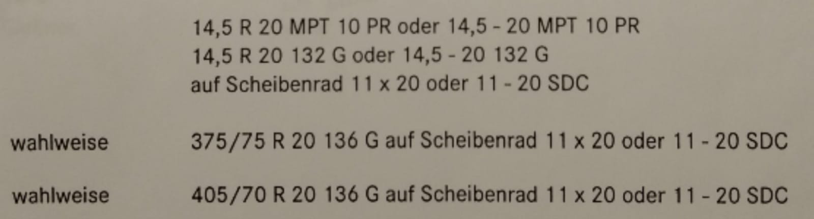

Nun folgendes Problem. Leut Mitas Homepage sind die 405er für 13x20 Felgen vorgesehen. Ich verfüge mittlerweile dank eines sehr netten Forenmitglieds über eine Freigabe von MB für 405/70 r20 mit Lastindex 136, die Mitas haben sogar 145 (an dieser Stelle noch einmal vielen Dank) . Damit sollte ich beim TÜV doch eigentlich durchkommen oder wie seht Ihr das?

Hallo Felix,
ich fürchte, dass Du damit nicht durch kommst. Du vergleichst ja Äpfel mit Birnen.
Bei dem Mitas MPT 03 handelt es sich um einen steifen Diagonalreifen.
In der aufgeführten "Freigabe" wird aber ein weicher Radialreifen beschrieben.
Ich vermute, das gerade auf Grund der Steifigkeit durch die höhere Lagenzahl und Konstruktion eben die breiteren Felgen benötigt werden.
