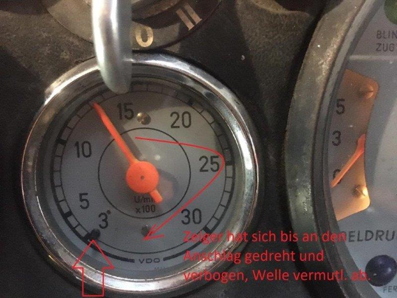

ich bin ein Greenhorn was Unimog angeht, deswegen meine (vielleicht dämliche) Frage: was muss ich alles ausbauen um an den Drehzahlmesser zu gelangen? Vermutlich muss ich mich über den Motorraum vorarbeiten um an die Hinterseite vom Cockpit zu gelangen.
Leider hat sich der Drehzahlmesser "überdreht". Anfänglich ging dieser ganz normal, zeigte dann aber immer mehr an und hat irgendwann überdreht und quasi von der Unterseite her auf den Anschlag gedrückt, so dass der Zeiger umgeknickt ist.
Nun möchte ich den kpl. Drehzahlmesser ausbauen (evtl. ist da noch was zu retten, wenn nicht eben austauschen). Ich vermute auch, dass die Welle abgeschert ist.
Was muss ich im speziellen beachten, damit ich da ran komme? Gibt es evtl. eine "Ausbauhilfe"-Anleitung??
Danke schonmal für Rückantwort / Tipps. Bild folgt.
Grüße vom grauen Unimog
Holger

Hallo Holger,
Gerade ist parallel dieser Beitrag im Forum:
https://www.unimog-community.de/phpBB3/ ... 00879.html
Ich denke mal, das die Ursachen ähnlich sind. Der Drehzahlmesser ist baugleich.
Zum Ausbau kommt man nur vom Motorraum an den Befaestigungswinkel und die Welle.
Sehr eng und fummelig durch die Verkabelung und Einbauten.
https://www.nutzfahrzeuge-kindermann.de ... rieb#false
Jochen

erstmal vielen Dank für die Antworten.
@Jochen: den Beitrag habe ich nicht gefunden.... zu meiner Ehrenrettung: ich hab die SuFu abgeklappert mit 406 Drehzahlmesser defekt, das war nicht ergibig.
@Werner: wegen dem DZM, Danke fürs Angebot. Ich bin noch nicht soweit, will jetzt erst Mal den alten ausbauen u. näher prüfen. Und das auch nur bei frühlingshaften Temperaturen, was ja momentan ganz anders ist.
Wie gehe ich vor? Am besten die Hardware alles soweit möglich ausbauen, Luftführung etc.
LG Holger
