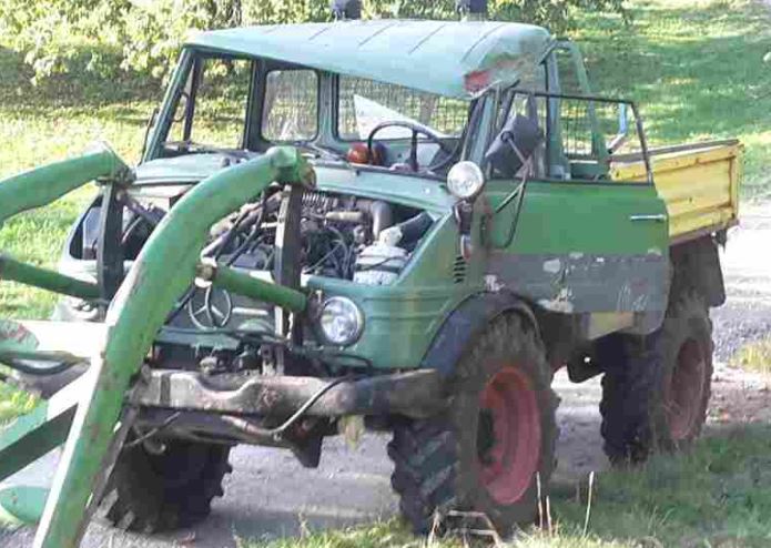

habe meinen U406 leider an einem Baum gebremst. Jetzt ist das geschlossene Fahrerhaus meiner Meinung nach ein Totalschaden, da das Dach nach unten gedrückt, die A-Säule und die Rückwand nach hinten gebogen sind und die Front sowie Seitenscheiben auf der Fahrerseite gebrochen sind.
Hätte jetzt vor die Kabine durch eine andere zu ersetzen, hierzu jetzt die eigentliche Frage:
Kann ich die Kabine die derzeit montiert ist durch die gezeigte noch zu richtende Kabine ersetzen? Oder geht das nicht, da diese evtl. von einem anderen Baujahr ist?
Als Unterschied habe ich bisher natürlich die vorderen Ecken festgestellt (derzeitige Unfallkabine ohne Lüftungsgitter- neue Ersatzkabine mit Lüftungsgitter) und
Beifahrerseitig unter dem Beifahrersitz derzeit "glatter Boden " und in der Ersatzkabine ist ein tiefes Staufach drin.
Ist die 1:1 zu ersetzen oder muss dazu viel umgebaut werden?
Evtl. kann mir noch jemand sagen ob man die Frontscheibe noch neu bekommt, bzw. auf was man achten muss, wenn man sich eine gebraucht besorgt? Gibt es da Unterschiede?

die alte Kabine mit dem Lüftungsgitter hat eine andere Stirnwand, der Bremskraftverstärker sitzt hier unten im Ramen. Die Einstigstritte sind in der Kabine im Radlauf integriert, die neue Kabine hat diese am Rahmen. Das Armaturenbrett ist anders, da eine vollkommen andere Schalterbestückung mit den großen "Klaviertasten"verbaut war, rechts ist noch keine Heizungsdüse verbaut. Die seitlichen Rückwandfenster fehlen.

so wie es auf dem Frontalbild aussieht, ist auch der Unterbau massiv betroffen, d.h. es ist nicht nur die A-Säule eingedrückt, sondern der gesamt fahrerseitige Karosseriebereich nach unten abgesenkt, fängt vorne am Frontgitter an und zieht sich über das kompletten Seitenteil nach hinten fort.
Mit einem reinem Dachtausch wird es somit nicht getan sein.... Ich würde an Deiner Stelle auf die Suche nach einer passenden neueren Kabine gehen. Wie Helmut geschrieben hat, ist die abgebildete definitiv die falsche. Du brauchst meines Wissens nach eine nach Ende 69.... im Detail kann Dir da evtl. Michael Weyrich oder nochmal Helmut helfen, vielleicht liest er ja mit oder Du schreibst ihn mal direkt an...

Es ist leider tatsächlich so, dass auch der Bodenbereich bzw. der Längsträger auf der linken Seite komplett verbogen sind. Auch die gesamte Rückwand ist so verzogen, dass die 3 Fenstergummis aus dem Blech gedrückt wurden. Eine vernünftige Reparatur wird da wohl sehr schwierig bzw. für mich nicht umsetzbar. D.h. ich werde dann nochmals auf die Suche nach einer Kabine gehen. Es gibt derzeit wohl eine passende in den ebxx Kleinanzeigen in Schwabmünchen, der Verkäufer meldet sich jedoch nicht...

dein Mog dürfte etwa 69er/70er Baujahr sein. Hintere Eckscheiben und noch kleine Blinker. Die gezeigte Tauschkabine ist eine nicht-kippbare eines U65. Davon abgesehen, dass die eben nicht kippbar ist (dementsprechend auch vorn nicht verstärkt), passt da am unteren und vorderen Bereich so einiges nicht, hat Helmut ja schon genannt. Je nach Baujahr sind da einige Dinge anders. Die könnte man zwar ändern, macht aber wenig Sinn. Passend sind eigentlich alle kippbaren Kabinen, da gibt es zwar auch noch Detailunterschiede (kleine/große Blinker und andere Kleinigkeiten), aber da ist eigentlich nichts komplexer umzubauendes dabei. Einfaches Erkennungszeichen der kippbaren Kabine sind die vorderen Ecken. Kippbar sind alle ohne die Lüftungsschlitze an den Ecken.
