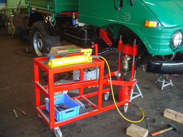

Achschenkelbolzen umpressen.jpg (61.79 KiB) 5222 mal betrachtet
Hallo, habe auch die Buchse getauscht aber ohne Dorn. Habe die Buchse mit einem Lagerabzieher eingepresst. Den Achsschenkelbolzen habe ich mit einer mobilen Hydraulikpresse eingepresst den ich bei einer LKW Werkstatt ausgeborgt habe. Habe ein Bild davon angehängt.
Mfg winterjo

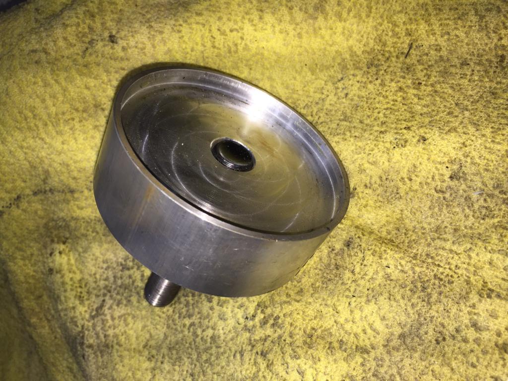

#462790
Hallo Jens,
ich weiß nicht in wie weit du dich jetzt schon in die Materie eingearbeitet hast, aber für die Reparatur ist noch weiteres Werkzeug notwendig. Was mir da noch einfällt, wäre ein Innenabzieher für die alte Buchse zu demontieren. Und ein Werkzeug um den Wedi mit der Spindel einzupressen (Bild), damit er nicht verdrückt. Außerdem benötigst du eine Abzieherspindel mit Aussengewinde und Mutter sowie einer passend Traverse zur Befestigung in den Gewinden der Achse. Damit sollte das dann einwandfrei funktionieren. Ich wünsche dir viel Glück und gutes gelingen. :party
1528
Kevin
