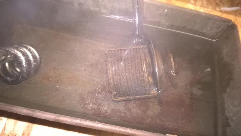

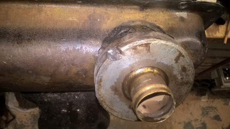

Ich habe einen kleinen Sägeschnitt in die Kante gesägt, um einen Ansatz für den Meißel zubekommen. Habe dann aber einen kleinen Hammer statt Meißel genommen, verringert die Verletzung wenn man daneben haut. Auf dem Fußboden mit Brettunterlager war die Mutter nach ein paar Schlägen lose. :D
Leider mit dem Gewindering. :(
Dann ein Versuchsaufbau zum Themostatentest. Er öffnet bei 77 Grad und ist voll auf bei 84 Grad.
Schön zusehen die kleine Delle für den Zwangsdurchlaß.

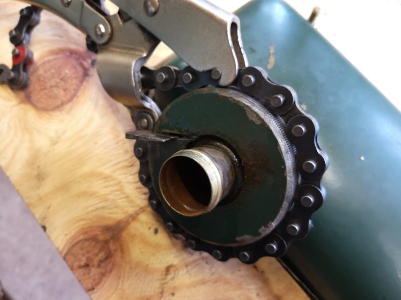

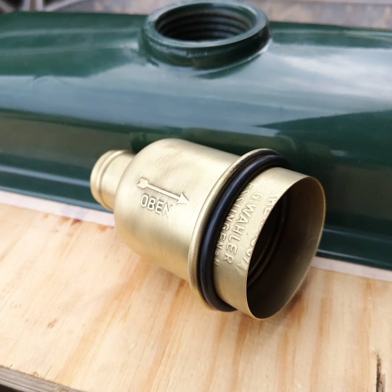

ich hole das Thema auch wieder nach vorne, ich möchte meinen bebilderten Lösungsweg vorstellen, da mir die bisherigen Beiträge auch schon weitergeholfen haben:
Wegen Umbau auf 3-Wege-Thermostat war nun die große Überwurfmutter am Ausgleichsbehälter fällig.
Dies erwies sich als Herausforderung, da diese vermutlich nach 59 Jahren zum ersten Mal wieder vom Behälter entfernt wurde, rechtzeitig bevor diese die eiserne Hochzeit (65 Jahre) erleben durften.
Als erstes nach dem Einweichen in Ballistol probierte ich den Tipp mit dem Backenfutter in der Drehbank, die Mutter konnte gehalten werden, jedoch konnte kein richtiges Drehmoment/Kraft aufgebracht werden.
Da der Behälter neu lackiert ist, war oberstes Gebot diesen nicht zu beschädigen.
Daraufhin schnitt ich aus einem Holzplattenrest die Öffnung analog der Karosserie aus, um den Behälter in der Holzplatte an den originalen Schraubenlöchern zu befestigen.
Nun konnte der Behälter vernünftig im Schraubstock gespannt werden. Zwischenzeitlich waren schon 2 Tage vergangen, in denen das Ballistol einwirken konnte.
Auch hier zeigte sich nach Ansetzen des Ketten-Ölfilterschlüssels inkl. 1m Rohrverlängerung und Hammerschläge keine Bewegung der Mutter. Auch ein Erwärmen dieser mit dem Heißluftfön ergab keine Besserung. Der Autogenbrenner war wegen des Lackes auch keine Möglichkeit.

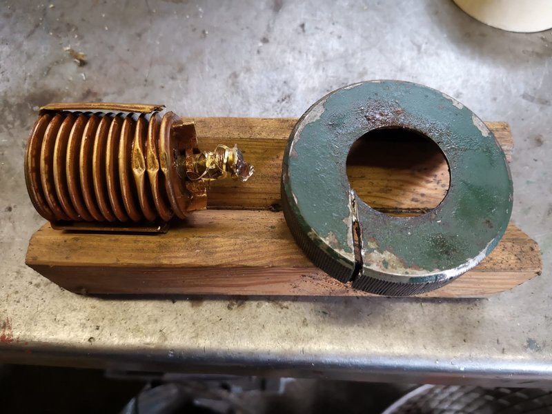

Letzendlich half nur ein Aufflexen/Einschneiden eines Spaltes in die Mutter, dieser die Spannung zu nehmen und die erforderliche Luft im Gewinde zu schaffen. Damit der Spalt vergrößert werden konnte, wurde ein Hammerkeil eingetrieben und nun konnte die Mutter mit dem Ölfilterschlüssel gelöst werden.
Im Bereich des Gewinderinges wurden die Gewindespitzen etwas angekitzelt, das stört aber die Funktion nicht.

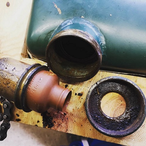

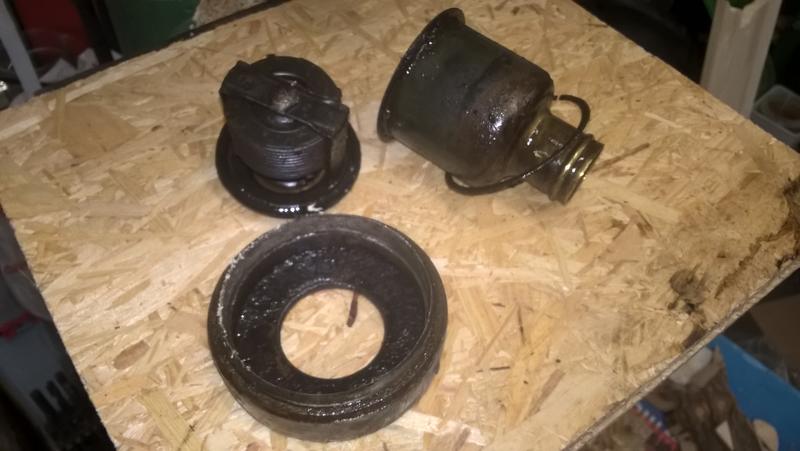

Hier noch die Leidtragenden der Aktion:
und das ausgedrehte Thermostatgehäuse:

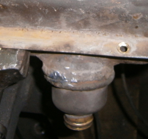

Moin,
Als kleine Ergänzung:
Wenn die Mutter es nicht überlebt und man auf den Lack keine Rücksicht nehmen muss kann man das Untere Gehäuse auch anlöten:
PC300382 Kopie.JPG (83.48 KiB) 1822 mal betrachtet
Nicht ganz schön gemacht, aber dicht. Wurde allerdings auch in grauer Vorzeit gemacht.
Aber auch hier Vorsicht! Wer den ganzen Behälter zu sehr erwärmt, der kann ihn überall auslöten. Der Pott ist an der Naht und am Deckelgewinde ebenfalls verlötet. Den komplett neu aufzunieten, auszulöten und zu verlöten ist eine Heidenarbeit! Jochen Schäfer hat es mal im Forum gezeigt wie er zu öffnen ist, ich hab es auf demselben Weg auch hinbekommen.
