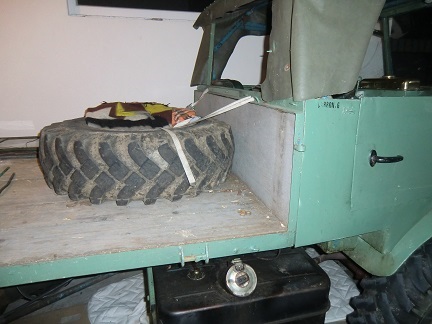

Der Mog stammt aus den französichen Alpen. Die Carte Grise habe ich bekommen. Leider muss ich dem Kleinen nun erst mal eine Vollabnahme gönnen. Und nun kommt auch schon mein Problem: Es fehlt das Typenschild, auch in der eingeschlagenen Fahrzeugnummer fehlt eine wichtige Info. Es ist nirgends ersichtlich, ob es sich um einen 411 .110 ; 411.112 ; oder einen 411.117 usw. handelt!
Erstzulassung in der Carte Grise ist 01.01.1960 und die Fahrzeugnummer lautet 02010638.
Über Mercedes direkt konnte ich leider keine Infos erhalten. Anbei habe ich einige Bilder angehängt, um den Kleinen zu „Identifizieren“. Hätte gerne in meinem neuen Fahrzeugschein die richtigen Fahrzeugdaten.

die alten Achsen, das alte Fahrerhaus (eingelassene Lampen, hinten bereits die neue Fahrerhauslagerung, vorne die alten) und nicht zuletzt die EZ 1960 schränken die Auswahl schonmal auf 110 oder 112 ein. Auch passen all diese Bauteile zu der Jahreszahl.
110 bedeutet, dass der Unimog den kurzen Radstand 1720mm hätte.
112 zeigt, dass der Radstand um 400mm länger wäre.
Vor der Fahrgestellnummer im Rahmen vorne links ist eigentlich immer auch die genaue Typenbezeichnung eingeschlagen, also hier 411 11X.
Die 411er hatten lange Zeit lediglich eine relativ quadratische Pritsche. Auch bei deinem Baujahr müsste eigentlich lediglich die kurze Pritsche erhältlich gewesen sein. Dann wären zwischen Fahrerhaus-Rückwand und Pritsche beim langen Radstand 40cm Platz. Aber selbst die lange Pritsche hätte noch einen kleinen Spalt zwischen Fahrerhaus und Pritsche.
Bei dir sieht es jedoch, soweit aus der Perspektive des ersten Bilder zu deuten, so aus, als wäre deine Pritsche nicht original. Auch sieht sie recht lang aus, was dann auf den 411-112 hinweist.
Auch ist zwischen den Rädern und dem 60l-Tank recht viel Platz, beim kurzen Radstand ist das enger.

Der Radstand ist ca. 2120 mm, die Pritsche ist 1900 mm lang.
Die Rückwand des Fahrerhauses ist gleichzeitig die Seitenwand der Pritsche.
Die Typenbezeichnung ist nicht im Rahmen eingeschlagen, es steht 411-02010... komisch?
Müsste nach Eurer Beschreibung also ein 411.112 er sein???
Meint ihr die Pritsche ist nicht original?
Vielen Dank für die promte Hilfe
Alex

wenn das Fahrzeug nicht irgendwann modifiziert wurde, ist es ein 411.112 mit langer Exportpritsche 1900x1540 mm. Mit Baujahr 1960 also ein U30 (1957-1960) danach kam ab 1961 der 411a mit Kipppritsche und Hydraulischer Ausrüstung auf Wunsch.

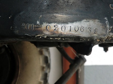

Die Fahrgestellnummer kenne ich, hab mal ein Bild davon gemacht und angehängt. Hier fehlt aber die Typenbezeichnung 411.XXX ! Kann das sein?
Auch meine Pritsche habe ich nocheimal nachgemessen, meine ist genau 1900 auf 1540 mm.
Wie das Maß 1750 zustande kommt kann ich mir nicht erklären!? Stöbere schon einige Zeit im Internet herum, um so eine Pritsche zu finden, leider ohne Erfolg.

so wie ich es am Bild erkennen kann, scheint da ein Metallstück nachträglich draufgeschweißt worden zu sein, und die Nummer erneut eingeschlagen. D.h. es muss sich bei der Nummer nicht unbedingt um die Originalnummer handeln. Die Gründe, warum dies gemacht wurde, kann ich mit dem Bildausschnitt nicht unbedingt nachvollziehen.
Sind nur Schweißnähte rund um die Plakette zu erkennen, oder auch am restlichen Rahmen im Bereich rund um die Plakette? Das könnte evtl. auf einen reparierten Rahmenbruch hindeuten.

Die Schweißnähte sind deutlich zu erkennen. Allerdings wurde kein Blech "draufgepappt", es wurde eingepasst und verschweißt.
Außerdem zu erkennen ist auch, dass die Zahlen mit unterschiedlichen Schlagzahlen eingeschlagen wurden.
EDIT: Die beiden Einsen von 411 ähneln doch der dritten Eins sehr
411 könnte noch original sein, die Folgenden aber nicht mehr,
Edit: allerdings sind sie auch Teil des eingeschweißten Bleches

deine Fahrgestellnummmer ist geändert worden, das ist keine Nummer von MB.
Da deine Plakette im Fahrerhaus auch fehlt, ist eine Nachforschung fast unmöglich.
Kurios ist diese Änderung schon :!:
Und dein Pritschenmaß der Exportpritsche ist mit 1900mm x1540mm auch richtig, mein Fehler, ich habe das Maß der nachfolgenden Kipppritsche genommen.
