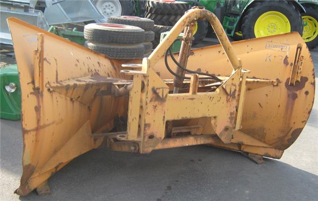

du hast bereits die neuere Version der Anbauplatte (Schnellkuppelplatte) an deinem Unimog 421.
Die Geräteplatte bleibt bei dieser Ausführung am Arbeitsgerät siehe Beispiel Keilpflug:
Man hat dann an jedem Gerät diese Koppelplatte (Geräteplatte) mit dem Vorteil, die Geräte schnell und einfach zu wechseln: ranfahren, Hydraulikschläuche einstecken, Geräteplatte anheben, in die Keiltaschen einfahren, Gerät hochheben, mit 2 Sicherungsschrauben verriegeln - fertig !
