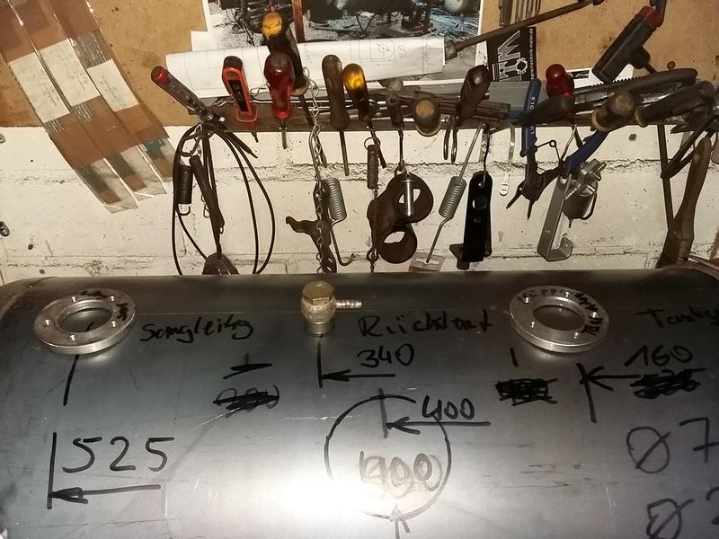

ich hab da mal ne Bitte. Bin gerade dabei einen Forsttank für meinen 421´er zu bauen. Leider habe ich nur den Durchmesser und die Gesamtlänge. Auf den Bilden im Forum hab ich gesehen, das der Tankstutzen nicht ganz mittig sitzt.
Mir fehlen aber die Positionen der Anschlüssen: Saugleitung, Tankstutzen, Entlüftung, Rücklauf und Tankgeber. :cry:
Wäre einer der Jungs so nett, und könnte mal messen gehen? Am Besten von der Rückseite, Aussenkante Klöpperboden. :spitze
Braucht nicht auf dem mm genau sein. :spitze

Mein Tank ist 80 cm lang, nehme an dass ich dann die Maße vom langen Forsttank brauche oder?
Bin aber auch nicht sauer, wenn auch ich die Maße vom kurzen Tank bekommen kann.
Abschneiden kann man ja immer noch, dranschneiden is schlecht :mrgreen:

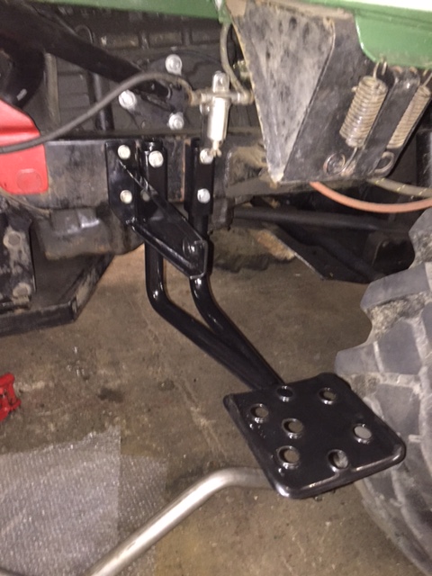

vielen Dank nochmals wegen den Abmessungen. Eine kleine Bitte hätte ich da noch. :oops:
Kann einer mal nachmesssen, wie der Abstand zwischen Halter Trittstufe und Halter Tank ist. :spitze
Danke schön
mfg Torsten

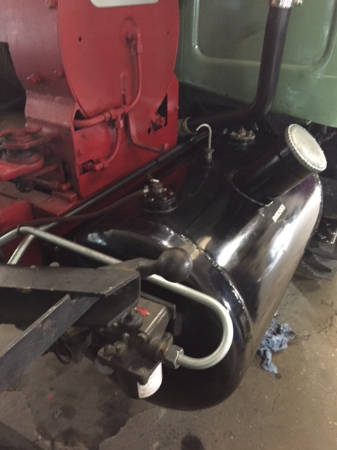

Hallo Rudi,
danke für die Bilder :spitze Vorne is ja ein Kotenblech eingeschweißt :shock:
Is das so original? Hab ich auf den Bildern im EPC nicht gesehen.

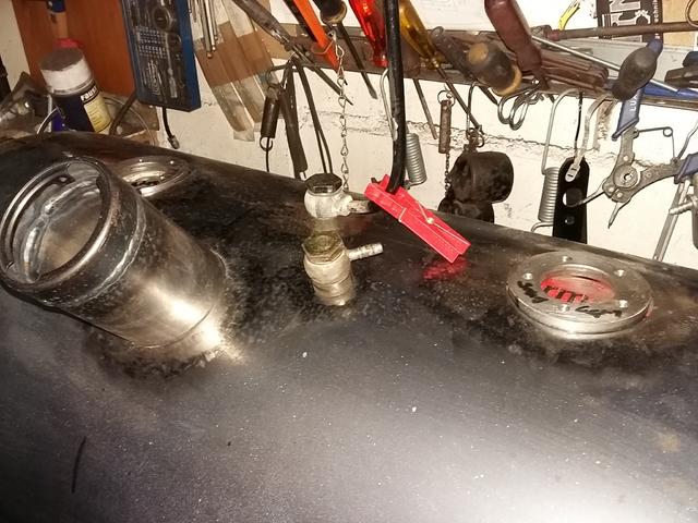

Bin inzwischen ein Stück weiter, Löcher für alle Komponenten sind drin.
Alter Schwede die alte Bohrmaschine hat vielleicht geraucht, nachdem alle Löcher drin waren. :flex
Kein Wunder bei der großen Lochsäge, trotz gut ölen beim Bohren is die jetzt im Boschhimmel.
