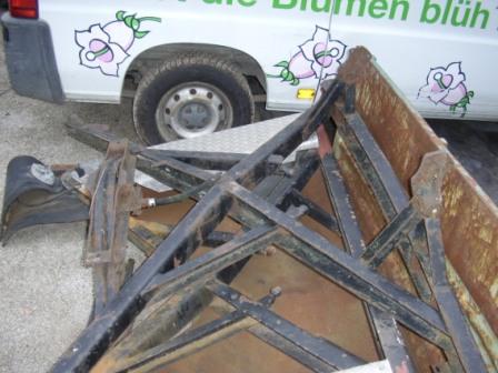

Hallo Lukas
hab Dir hier die Bilder von einem 406er Pritschenrahmen.
Ich würde die vorderen und die hinteren Halter abtrennen und an einen
kleineren Rahmen aus U-Profilen schweisen. Den Rahmen würde ich zusätzlich mit einem X verstärken.
Die Wippe würde ich Richtung Fahrerhaus anbauen das die Zugkraft auf die starren Elemente wirkt.

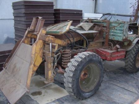

Anbei noch ein Bild von einem eigenbau Forstmog, der ehemalige Besitzer hat die Winde direkt auf den Rahmen geprutzelt.
Hab den Mog vor zwei Jahren gekauft und er läuft wie ne Uhr.
Wenn mein Scanner funktionieren würde, hätt ich Dir mal ne Skizze con meiner Idee geschickt. Man müsste Ihn halt irgendwie an vorhandene Löcher im Rahmen eventuell ans Geriebetragrohr anpassen. Tüftel tüftel schraub schraub :D .

Hallo Lukas
ne ne der alte muß nimmer ran, der muß nur warten bis er dran ist
mit flott machen. Wird aber wohl noch ne weile dauern.
Ich hab mir für mein Schmalspur eine Aufnahme mit Polterschild gebaut in die man eine C-Winde mit den org. Bolzen einbauen kann.
Zum ausbauen muss man nur die Bolzen ziehen und 8 Schrauben lösen. Die Drehrichtung hab ich über Hydraulikmotor geändert .
Kann so bequem über Funk die Winde betätigen.

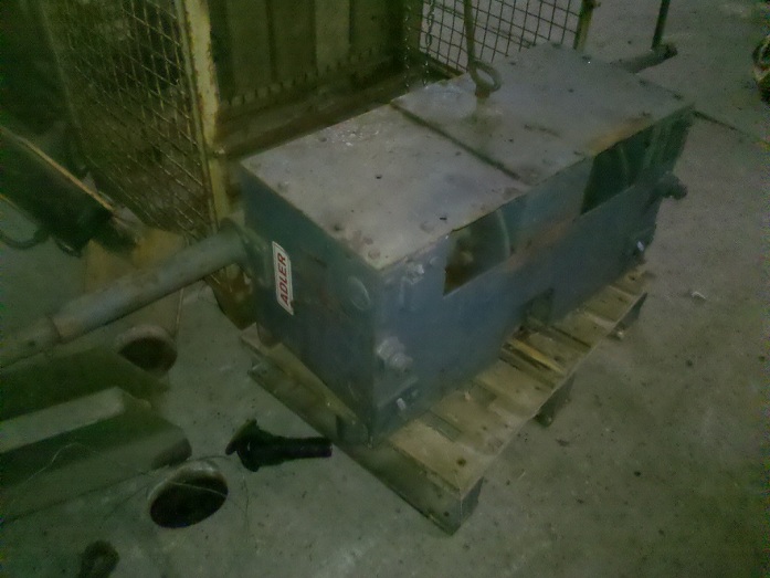

Hallo Zusammen,
die Winde ist inzwischen hier.
Ich habe bei Adler angefragt und promt Antwort bekommen.
Die Bezeichnung AV50 ist falsch, einen solchen Typ gab es bei Adler nie.
Nach einigem hin und her hat es sich herausgestellt, das es sich um den Typ 6MH handelt. Die Leute dort sind top, für kleines Geld habe ich eine Bedienungsanleitung samt Zeichnungen und Ersatzteillisten bekommen.
Ersatzteile soll es wohl noch geben :thumbup:
Sobald Zeit ist, wird das Teil zerlegt und neu aufgebaut.
Gruß Lukas
