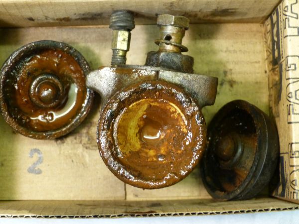

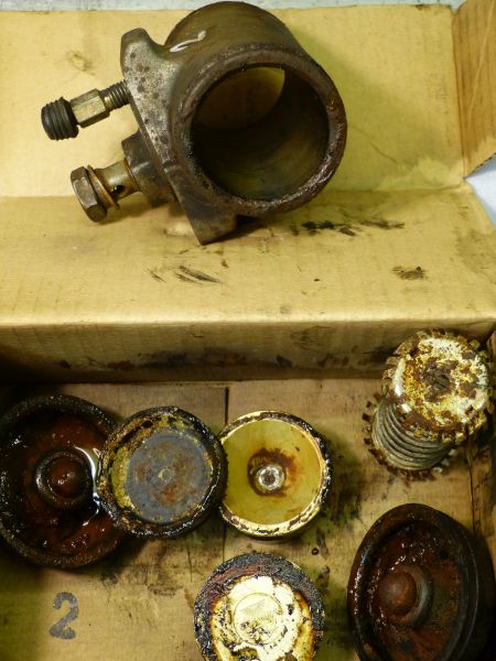

Zylinder #1 (den ich schon in der Mangel hatte) habe ich nun mit den Ate-Topfmanschetten ausgerüstet. Die sind natürlich schon ziemlich alt, erscheinen mir aber noch brauchbar. Du kannst sie ja gegen die von MogParts austauschen. Doch auch die sind, dem Erscheinungsbild nach zu urteilen, schon länger gelagert.

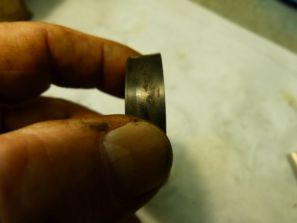

Zylinder #2 ließ sich schwer demontieren. Die Kolben gingen nur mit Hammerschlägen raus. Entsprechend sahen die Oberflächen von Kolben und Zylinder aus. Den Zylinder habe ich ein paar Minuten nachgehont. Doch die Narben sind zu tief. Man sieht, dass mindestens eine Dichtlippe über die Anschlussbohrung gefahren, der Kolben also zu weit in den Zylinder eingefahren ist. Eine Dichtung ist leicht beschädigt. Ergebnis: Schrott
#526410
Zylinder #3 habe ich nur kurz aufgemacht um zu erkennen, dass er ist wie #2, also auch Schrott. Beide Zylinder sind hauptsächlich durch Sand und Wasser von außen geschädigt worden. Rost und Sand haben sich dann zwischen Manschette und Zylinder gezwängt. Ob der Kolben zu weit einfahren war, habe ich hier nicht geprüft.
(Die 3 Fotos hier sind von Zylinder #2. Oben nur abgewischt, unten der gröbste Rost längs abgeschmirgelt um die Honsteine zu schonen, Mitte: Die Anhaftungen an der Manschette sitzen fest und lassen sich kaum entfernen. Sie verformen die Manschette und tragen ebenfalls zur Undichtheit bei.)

Zylinder #5 und #6 (nicht gekennzeichnet) sind auch Schrott, ähnlich wie #2 und #3. Bei einem von beiden sieht man ganz deutlich, dass mindestens eine Dichtlippe über die Anschlussbohrung gefahren, der Kolben also zu weit in den Zylinder eingefahren ist. Und das ist wohl das Hauptproblem bei Deinem Mog.
