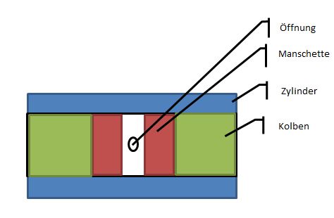

Hallo Christoph,
ich vermute mal du meinst die 4mm gemessen am äußeren Ende des Kolbens und dann nach innen versetzt vom Ende des Zylinders? Also so, daß der Kolben nicht mehr aus dem Zylinder "heraus schaut", sondern erst nach 4mm im Zylinder innen anfängt?
Grüße
Günter

#526162
Hallo Jürgen,
rechtliche Bedenken sind bei Sicherheitsteilen wie Bremsen natürlich sehr angebracht. Und Komponenten der Bremsanlage müssen zueinander und zum Fahrzeug passen. Sollten dann aber auch dicht sein. :wink:
Mögliche Ergebnisse meiner Untersuchung können sein:
1. Radbremszylinder passt nicht zum Fahrzeug
2. Qualität des Radbremszylinders ist nicht ausreichend
Es geht zunächst nur um technische Dinge, damit eine Ursache für das Problem gefunden werden kann.
Der Hersteller des Bremszylinders ist nach wie vor unbekannt. Die Bezeichnung auf der Manschette ?fts? mag ein Indiz sein. Eine konkrete Spur habe ich aber nicht gefunden. Die Verwendung dieses Bremszylinders an sich könnte also schon rechtliche Probleme mit sich bringen.
Deine technische Argumentation verstehe ich nicht. Vielleicht kannst Du sie noch mal anhand der angehängten Skizze (Feder nicht dargestellt) verdeutlichen.

Hallo Christoph,
leider habe ich jetzt gerade keinen ausgebauten Radbremszylinder vom 404 vorliegen um ihn genauso wie du zu vermessen.
Aber das Prinzip der Bremse ist so, dass beide Kolben mit Druck gegen die Bremsbacken ausfahren können müssen und durch die Federkraft der Rückstellfeder von den Bremsbacken im Druck losen Fall wieder zusammengeschonben werden. (Ich weis natürlich, dass Dir dieses absolut bekannt ist :D) Der Rückweg der Bremsbacken ist jedoch durch die Excenter begrenzt und selbst wenn diese komplett zurück gedreht sind fährt keiner der Kolben soweit zurück, dass die Manchette hinter diese Bohrung im Zylinder rutscht. Selbst nachdem bei mir einmal am 404 ein Excenter gebrochen war und infolgedessen die entsprechende Bremsbacke weiter zurückgefahren ist als vorgesehen ist dies nicht passiert, die Bremsbacke wird durch den Bremszylinder selbst am zuweiten zurückfahren gehindert.
Daher besteht meiner Ansicht nach nur während der Montage die Gefahr, dass der Kolben zuweit manuell zurück gedrückt wird und dies sollte durch Sachverstand vermieden werden.
Andersherum muss der Kolben aber auch weit genug ausfahren können um gerade auch bei runtergefahrenen Bremsbelägen die Backe noch an die Trommel zu drücken. Hierzu muss er aber auch noch weit genug im Zylinder stecken damit er nicht in die Gefahr einer Verkantung kommt. Dies kann durch das erwähnte Abdrehen aber verschlechtert werden.
#526201
Hallo Jürgen,
gut, habe verstanden.
Dann können wir möglicherweise theoretisch klären, ob der fragliche Radbremszylinder zur Vorderachse vom 404.1 passt.
Ausgehend von mit dem Zylinder bündigen Kolben ist ein Hub je Kolben von +/- 4 mm vorgesehen, also insgesamt +/- 8 mm für den Zylinder. Das Distanzmaß zwischen den Kugelbolzen ist entsprechend minimal 57 mm und maximal 73 mm.
Das Einbaumaß bei neuen Bremsbelägen sollte dann bei gut 60 mm zwischen den Kugelbolzen liegen.
#526220
Hallo Jürgen,
die - 4 mm ergeben sich aus dem etwa 1 mm langen Sicherheitsabstand bis zur Anschlussbohrung und die + 4 mm aus der Flexibilität der Abdeckkappe.
