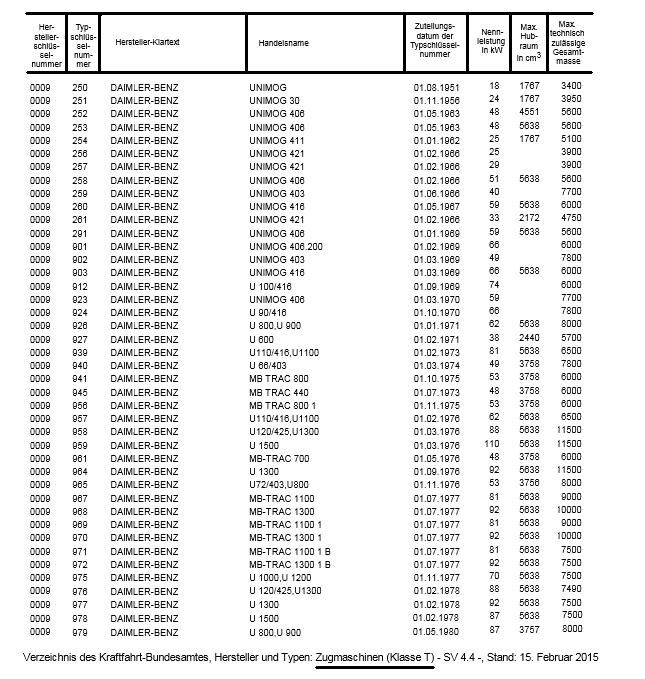

#458237
die Liste finde ich hochinteressant und sehe sie zum ersten Mal. Vielen Dank dafür !
Ich habe einen 417.101 und im Kfz Schein steht 417/10. In der Liste gibt es aber nur 417/11: und was ist das jetzt ? Kann mich jemand aufklären ?
Danke
Herzl. Gruß von Erni

Hallo Erni,
versuche es mal über die Typ-Schlüsselnummer.
U800/900 können auch 417 sein.
@ Reiner: U30 Sattelschlepper muss nicht zwangsläufig auch noch Sattelschlepper sein, meine gelbe Peterfräse war ursprünglich auch als 411117 Sattelschlepper typisiert.
http://www.unimog-community.de/phpBB3/p ... ilit=peter schneefräse#p302675
Jochen
#458316
Hallo Jochen,
genau das habe ich gemacht: meine TSN ist 222 und dort steht in der Liste U 800,900,UNIMOG 417/11. Eingetragen in den Kfz Schein ist aber 417/10.
Aber ich muss ja vielleicht auch nicht alles verstehen, oder ?
Herzl Gruß
von Erni
#467280
wer kennt sich den da bei dem 421 aus, bei mir stehen in dem Feld Typ-Schl. nur Nullen.
Laut KBA-Liste gibt es 2 Typ-Schl..
Handelsname ------ Typ-Schl.-Nr. ---insgesamt
UNIMOG 421 ----------- 257 -------------- 626
UNIMOG 421 ----------- 261 ------------ 1 117

#467641
Hallo Michael,
danke für die Antwort, das da einiges durcheinander gewürfelt oder zusammengefaßt wurde, bestätigt das dann Nullen eingetragen wurde.
Weißt Du oder jemand anderes zu welchen 421 die Schlüsselnummern 257 und 261 gehören könnten? Bei einem 421.140 kenne ich den Eintrag 927.
