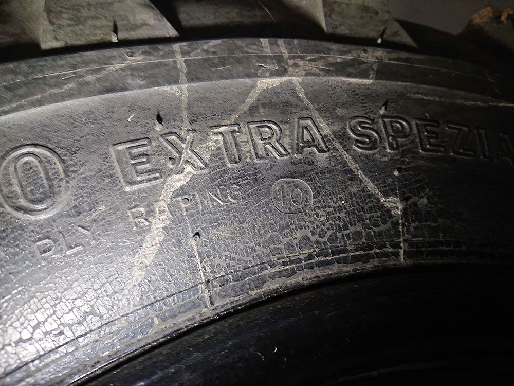

Ich habe mich heute nochmal unter den Mog gelegt und die Reifen von beiden Seiten abgesucht. Das DOT-Kürzel ist definitiv nicht zu finden, sodass die Reifen wahrscheinlich sehr alt sind.
Zwei Nummern konnte ich nun allerdings besser aufnehmen, vielleicht sagen diese ja jemandem etwas?
Ich denke, ich werde die Reifen demnächst tauschen. Es spricht wohl recht viel dafür, dass sie schon mindestens 3 Jahrzehnte hinter sich haben.
Einen guten Rutsch und viele Grüße :D
Alexander

#567193
Hallo Alexander,
die neuen Bilder geben da auch nicht mehr Aufschluß außer dass der Reifen 10 lagig (steif) ist. Semperit als Hersteller ist ja kein NoName.
Ja, die Reifen sind uralt und dem entsprechend nicht mehr die Besten was Komfort oder auch Grip anbelangt. Aber wenn nicht rissig oder sonst wie äußerlich kaputt durchaus noch erlaubt. Es kommt also darauf an was Du möchtest und je nach Deinem Einsatzzweck benötigst. Neue Reifen kosten halt etwas Geld. Aber Hobby muss weh tun.

#567214
da dürfte es aber noch weitere Angaben auf den Reifen geben, die du uns jetzt noch nicht präsentiert hast, z.B. auch die Reifengröße, die ich jetzt auf den Fotos nirgends gesehen habe, die aber sicher draufsteht.
Wenn da keine DOT-Kennzeichnung drauf ist und somit auch das Herstelldatum nicht zu finden ist, kannst du davon ausgehen, dass der Reifen schon gut 30-40 Jahre auf dem Buckel hat. Mir kam das bisher bei drei Unimog unter, einmal bei meinem 406er, der definitiv die Originalreifen von 1970 draufhatte (Michelin XS), da gab es auch keine Kennzeichnung. Das andere bei einem 406er, der nie zugelassen und nur auf einem Werksgelände bewegt wurde aus 1973 und zuletzt bei meinem 403er von 1982, der mit original 2000km auch noch die Originalreifen (Conti E6) drauf hatte. Auch 1982 war hier noch keine DOT-Kennzeichnung zu finden. Ansonsten waren DOT-Kennzeichnungen mit Herstelldatum in den 80er und 90er Jahren 3stellig (2 Stellen Produktionswoche und letzte Stelle Jahr, z.B. 345 = 34. Kalenderwoche 1985). In den 90ern befand sich dann noch ein Dreieck-Symbol dabei. Ab 2000 dann vierstellig mit zweistelliger Jahreszahlangabe.
Da diese Reifen anscheinend auch mal kräftig lackiert wurden, würde ich, sofern das Fahrzeug mit mehr als 10-20km/h bzw. auf öffentlichen Straßen bewegt wird, dringend die Reifen auswechseln.

#567236
Hallo Michael, danke für Deine Einschätzung!
Die Reifengröße ist 12.5-20, sagt wohl aber auch nichts über das Alter aus. :mrgreen: Die Reifenbezeichnung an sich habe ich gegoogelt, aber ohne nennenswerte Ergebnisse. Die Reifen stammen wohl aus der Zeit vor dem Internet. :lol:
Originalreifen
Das könnte hier auch hinkommen. Dann wären die Reifen über vierzig Jahre alt. :shock:
Ich bin bisher davon ausgegangen, dass sich hier (oberflächlich) Gummi gelöst hat. Du könntest Recht haben, das kann auch Farbe bzw. Lack sein! :shock: Das macht die Reifen vermutlich auch nicht besser. Ich werde mir neue Reifen bestellen. :)
Ein schönes Jahr 2023!
Alexander
