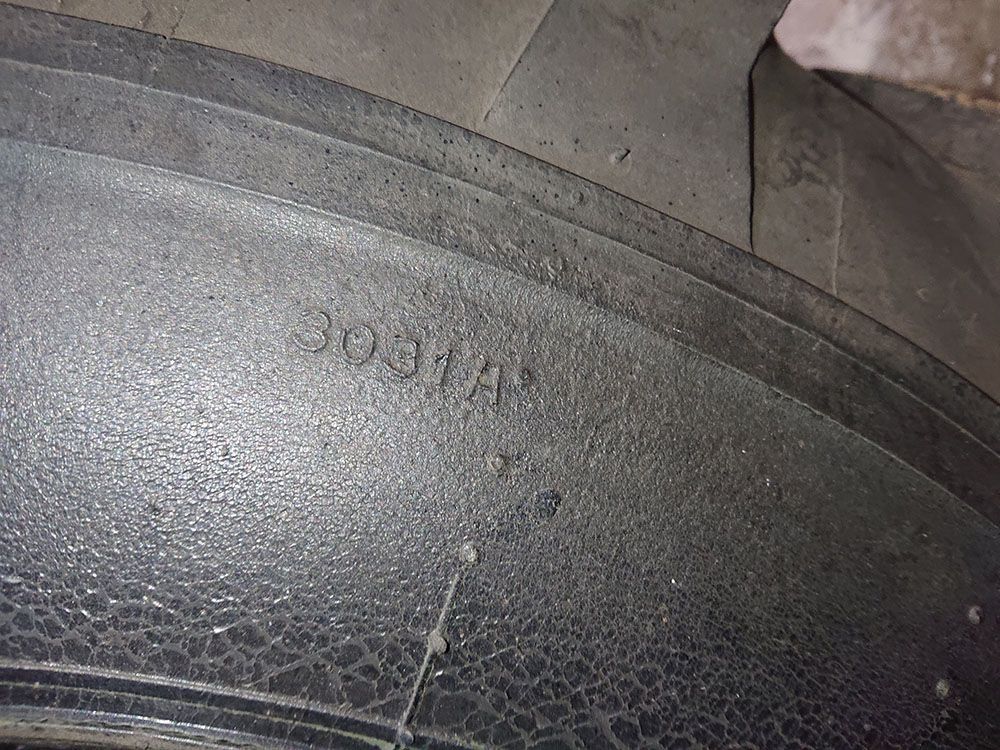

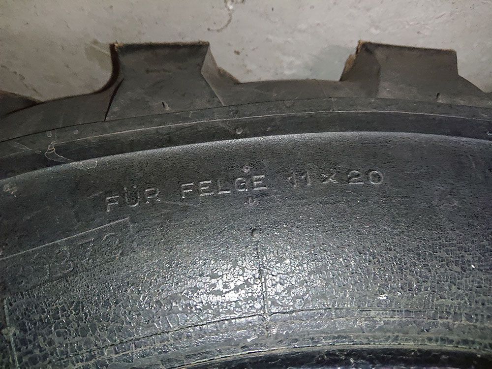

auf meinem 403er sind Reifen von Semperit, deren Alter ich nicht identifizieren kann und die vermutlich ihre besten Jahre schon hinter sich haben. :lol:
Ich kann nur die folgenden Zahlen auf den Reifen entdecken - könnt Ihr damit etwas anfangen? :?:
3 - Kopie.jpg (180.2 KiB) 861 mal betrachtet
2 - Kopie.jpg (195.86 KiB) 861 mal betrachtet
1 - Kopie.jpg (171.82 KiB) 861 mal betrachtet
