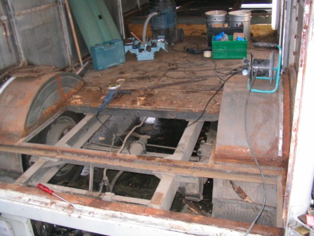

Ich habe es geschafft, den Anhänger zum UVC-Sommertreffen so weit fertig zu bekommen, daß man provisorisch, aber recht gut, drin schlafen konnte. :D

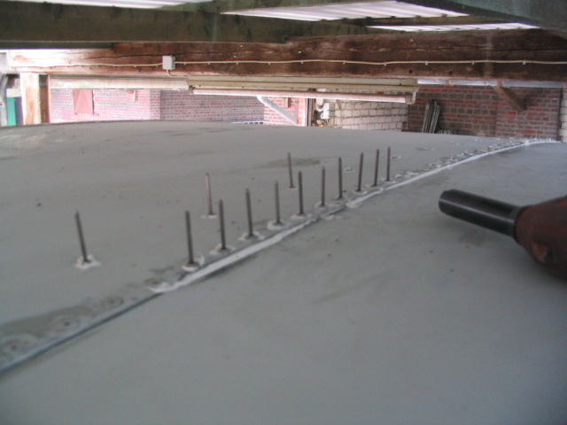

Mittlerweile wurden auf dem Dach über 150 Nieten ersetzt, alles neu abgedichtet, rundherum neue Regenrinnen angebracht und das dach neu lackiert.

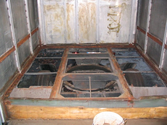

Der vordere Bereich über dem Drehschemel wurde bereits ink. Dampfsperre vollständig mit 6cm Styrodur isoliert.
Links und rechts sind je ein kleines Fenster in einem verkröpften Rahmen eingesetzt worden. Zudem habe ich eine Dachluke mit Ventilator eingebaut. Zwei provisorische Bettrahmen trugen die Lattenroste. Zusammen mit den Matrazen und dem eigenen Bettzeug haben wir fast besser geschlafen wie zu hause! :wink:
Anbei ein paar Bilder!
Grüße,AT

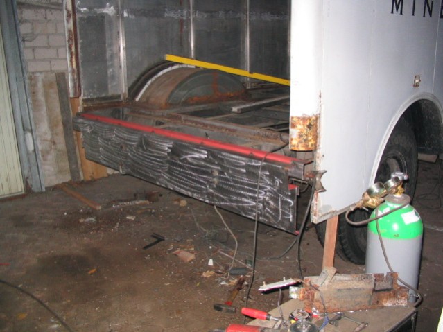

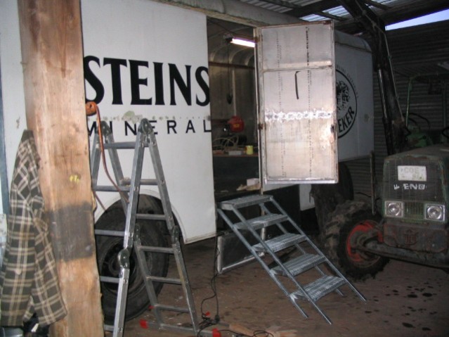

Die Halle verlassen und wieder an der frischen Luft. Wir haben von -18 bis + 38 Grad gearbeitet.

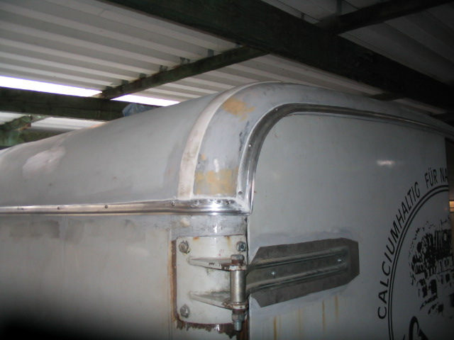

Die neue Regenrinne und das Dach abgedichtet. Lackierfertig.
Das undichte Dach mußte dringend überarbeitet werden. Voraussetzung für den weiteren Ausbau. Ca. 150 neue Nieten haben hier ihren neuen Platz gefunden.

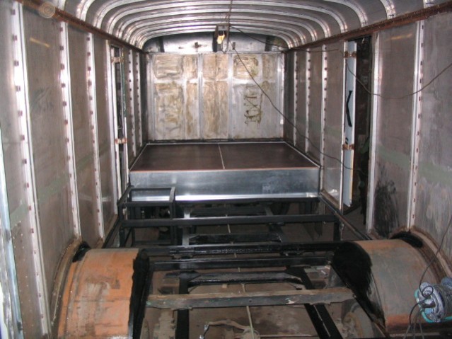

Isolation abgeschlossen.<br />Die senkrechten Wände sind obenrum fertig Beplankt. Fenster und Dachluke sind eingebaut.
Die Isolation mußte genau angepaßt werden. Alle Felder sind ungleich.<br />Auch die Dachbögen mußten zum biegen eingeschnitten werden.

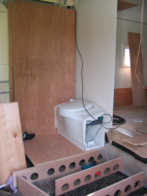

Das stille Örtchen noch nicht befestigt und noch ohne Wände.

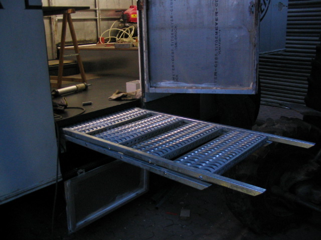

Die Batteriebank mit 260 Ah.<br />Links daneben die 230V Einspeisung.Bei eingeschobener Treppe und geschlossener Klappe alles unsichtbar.

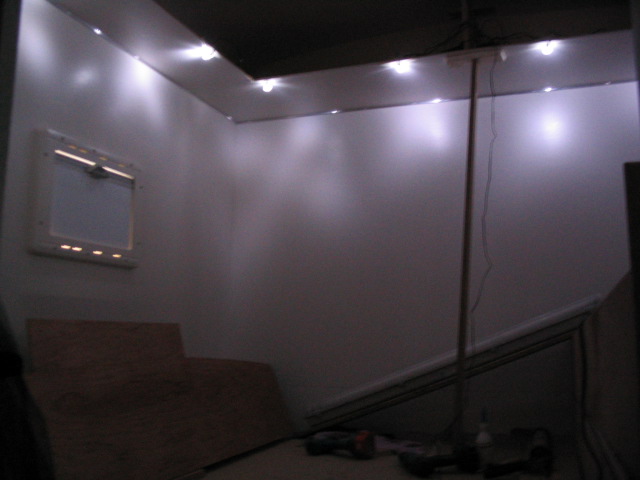

Die indirekte Beleuchtung in der Erpobung.

Läuft die Indirekte Beleuchtung nur auf 220 V oder auch auf d. Batts. ?

Die LED- Beleuchtung ist aus dem Baumarkt, Netzteil weggelassen und direkt auf 12 V angeklemmt. :idea: LEDs werden im ganzen Anhänger verbaut, des weiteren nahezu alle Verbraucher möglichst auf 12 V betrieben.
