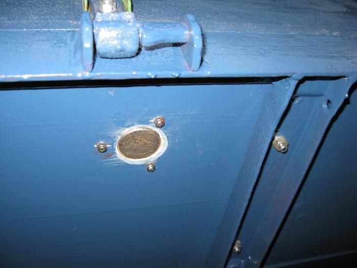

ich habe einen zerlegten 401 gekauft bei dem viele Blechteile schon erneuert oder geschweißt wurden. Leider kriege ich nicht raus, wie die 4 Kotflügel der Hinterachse montiert werden. An Bohrungen kann ich mich zumindest nicht orientieren. Kann mir bitte jemand 3-4 Fotos machen wie das original gehört? Google Bilder hatte auch nichts passendes parat.
Vielen Dank
#578611

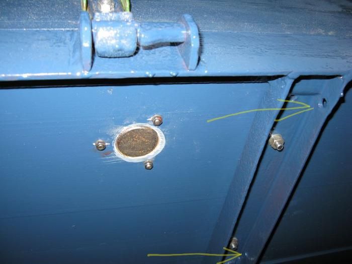

Die Schutzbleche werden an den Pritschenstreben verschraubt. Wenn dort nichts erneuert wurde sollten die Bohrlöcher sichtbar sein:

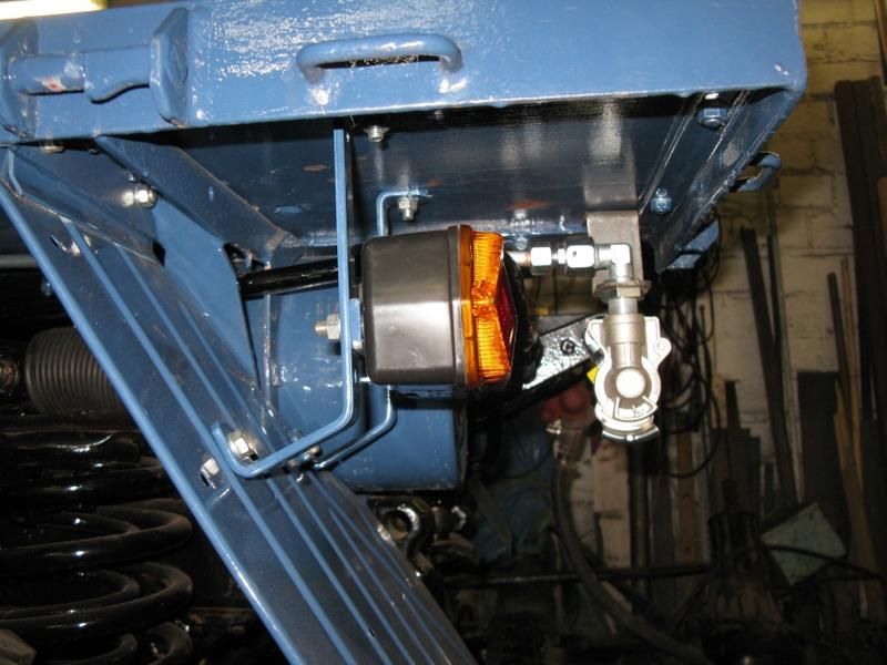

So ist es momentan umgesetzt:
