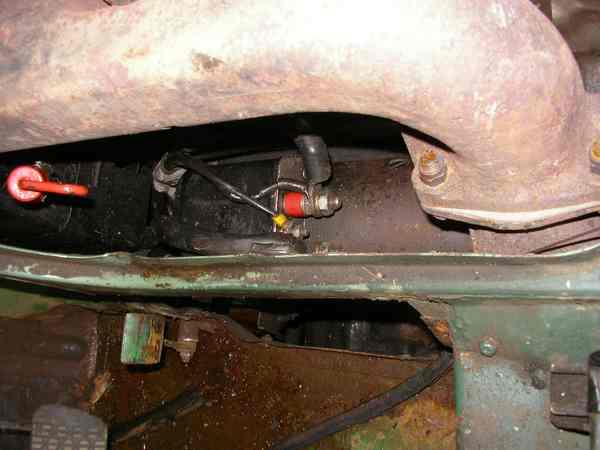

#267608
Hallo Jürgen,
hast Du schonmal versucht den Anlasser zu überbrücken Klemme 30 und Klemme 50 auf den Bild das Rote und das Gelbe Kabel mit Hilfe eines Kabels kurzzeitig zu verbinden, wenn du gut daran kommst kan man es auch mit einen Schraubenzieher machen, wenn der Anlasser dann noch nicht dreh stimmt etwas mit deiner Stromzufuhr nicht, Batterieklemmen zu Stark oxidiert, oder die Kabelverbindung hinter dem Batteriekasten läst nicht genügent Strom durch.
Michael
