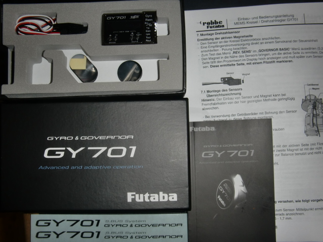

Hallo zusammen,da der Tdi-Motor keine Drehzahlregelung besitzt, ich ihn aber zum Spalten und zur Stromerzeugung benutzen will. Habe ich mich für eine Futaba Governor Drehzahlregelung entschieden.Da der Motor bei Funkbetrieb über ein Gasservo gesteuert wird, soll der Gouvernor über einen Schalter am Funksender betätigt werden. Er überprüft die Drehzahl und regelt alles von selbst!Wie ein Tempomat.

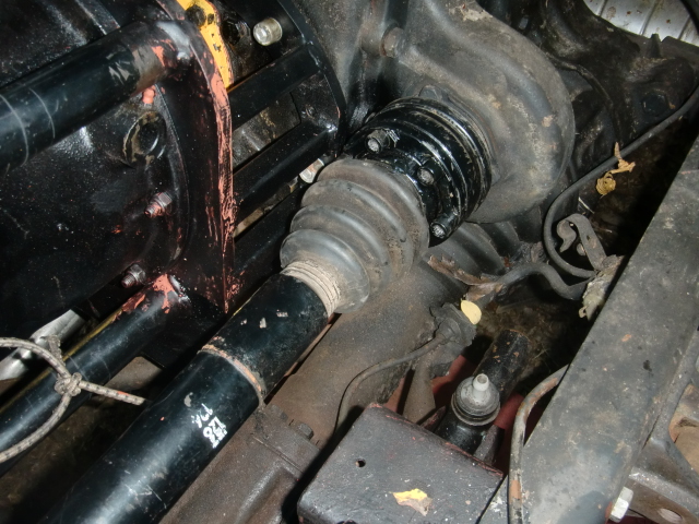

Mittlerweile habe ich auch die Vordere Zapfwelle(VW Golf Antriebswelle)angepasst.

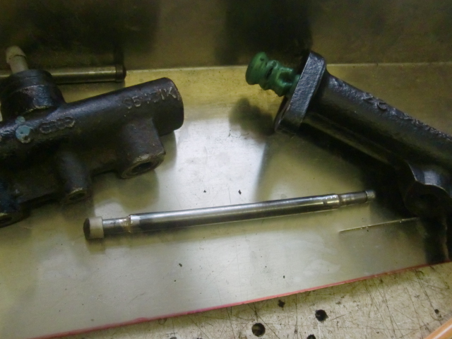

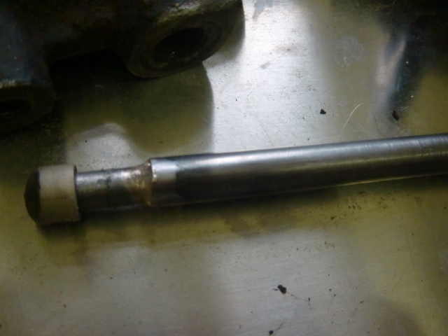

Hallo zusammen,heute hatte ich ein wenig Zeit um meine Stößelstange zur Kupplungsbetätigung zu verlängern.Ich habe eine Stahlstößelstange gefunden die ich auf Maß gesägt habe und dann mit Silberlot verlötet habe.Falls es noch nicht alle Silberlot kennen, es hat eine niedrige Verarbeitungs Temperatur und kann mit einem Baumarktgasbrenner verarbeitet werden.Eine tolle Sache für feine kleine Teile.

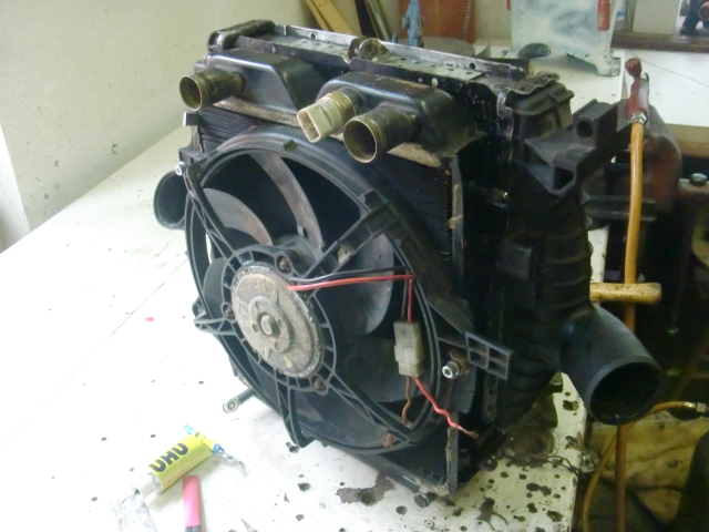

Hallo zusammen, in der letzten Zeit hatte ich die Aufgabe einen Mercedes ML Ladeluftkühler mit einem Fiat 126 BIS Kühler und einem MB Lüfter zu verheiraten.Wie zu erwarten ging es wieder um MM.Alles hat dank Schweiß und Klebetechnik hingehauen.Der Kühlerbaustein passt in den Kleinen und sitzt wie angegossen! Weiter geht es jetzt mit dem Verschlauchen. Habe mich entschieden keinen Pilzluftfilter zu verwenden und will bewährtes weiterverwenden. VG ULI
