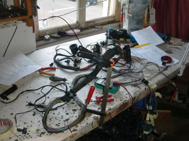

bin dabei meinen Motorkabelbaum von meinem VW 1 Z TDI Motor vorzubereiten.
Das bedeutet , Adern die nicht benötigt werden aus dem Kabelbaum zu entfernen. Da ich nicht viel von der Motorsteuerung verstehe mußte ich mir Hilfe suche und habe von Herrn Suhr und Herrn Piper (Beide haben schon viele T3 auf Tdi umgebaut) wichtige Informationen bekommen. Jetzt verstehe ich endlich warum an Bremse und Kupplungspedal, Schalter benötigt werden !

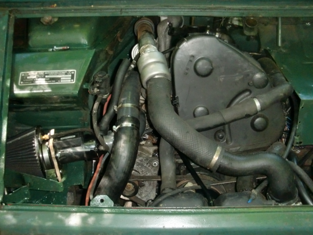

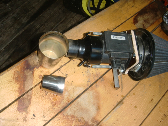

endlich hatte ich Zeit ein wenig weiter zu machen. Alle Wasser und Ladeluftkühlerschlauche sind eingebaut. Der Behälter für die Servolenkung ist auch verschlaucht. Es fehlt noch die Unterdruckleitung für den BKV. Natürlich passste mal wieder nichts und ich mußte rumschnipseln. Eine Sache war nicht einfach, und zwar einen Übergang vom Luftmengenmesser 70mm zum Turboansaugrohr 45mm unter engsten Platzverhältnißen hinzubekommen. Ich suche immer nach 3 Möglichkeiten so etwas zu machen, die ersten beiden waren zu Teuer,(Silikonrohrbögen und Redstücke) Die dritte war die Günstigste und Beste. Habe mir im Penny-Markt einen Edelstahlgetränkemischbecher für 2 Euro gekauft und den mit Silberlot und Rohrstücken entsprechend umgebaut. Als Dichtung zwischen Becher und Luftmengenmesser habe ich einen MTB-Schlauch verwendet.
2138
Grüße aus Freiburg ULI

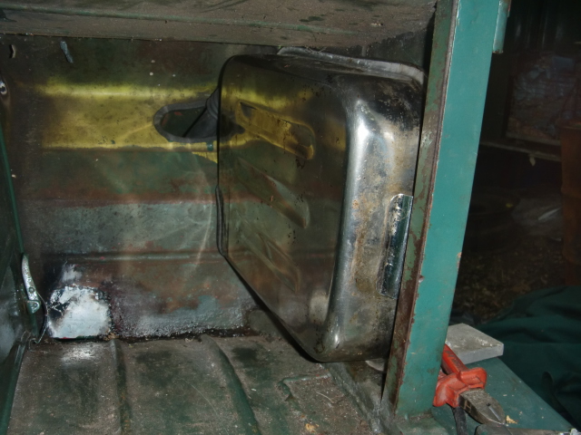

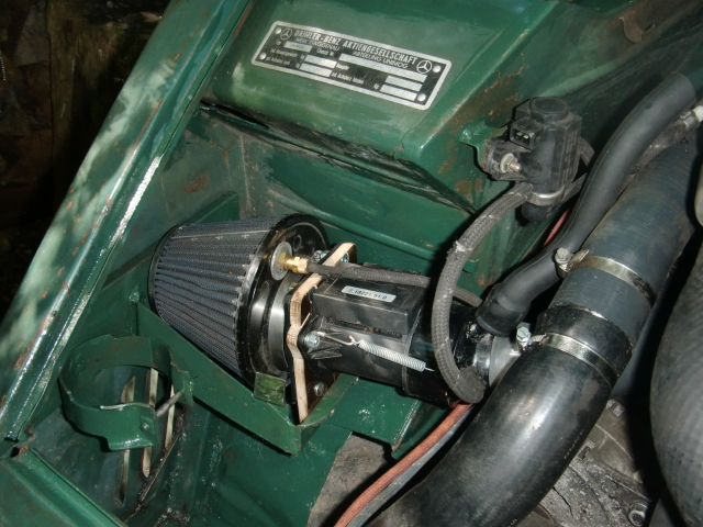

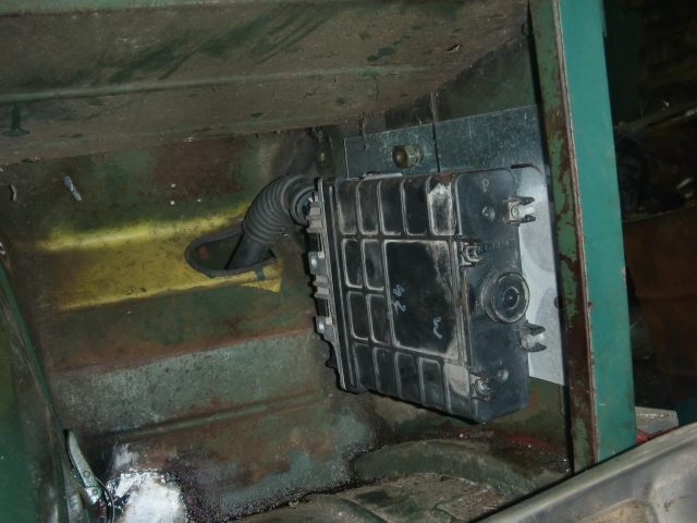

bin wieder einen kleinen Schritt weiter gekommen und möchte euch die Bilder zeigen.Einen Platz für mein Motorsteuergerät habe auch gefunden und als Verkleidung muß meine alte Auflaufform dran glauben!
2153 2152 2151
VG ULI

Hallo zusammen,wie versprochen gibt es heute Bilder von der Auflaufform (wird noch nicht in der Küche vermißt). Das Steuergerät sitzt auf der Beifahrerseite rechts,ein guter Platz wo es nicht wesenlich stört ! Hat von euch keiner motivation solch einen Umbau zu machen?
2157 2156 2158
VG ULI

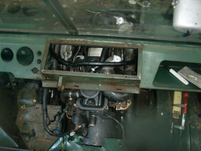

Hallo Freude der Leistungsgesteigerten 411er, heute habe ich mal von oben ein Foto gemacht!
2164
Hallo Christop,wegen der Probefahrt müß ich dir eine klare Absage erteilen! Ich habe das Gefühl das Du Spezialisten über die Schulter schaust und dann deren Ideen, als Deine vermarktest! War es nicht so bei dem 2X4 Umbau? Ein riesen Fass hast Du aufgemacht (5Wege einen 411er auf 2X4 umzubauen) und selber fährst Du mit der Serienschaltplatte durch die Gegend. Der Erfinder des 2X4 Umbaus ist doch Hans Röhm!!!
Bei mir wird nicht abgekupfert!!!!!
Viele Grüße ULI

Mit dem offenen Luftfilter wirst Du Geräuschmäßig keine Freude haben, diese Erfahrung haben schon einige gemacht die Ihren T3 auf den 1Z umge-
baut haben. Du könntest aber zB die Luftfiltertrommel vom T3 nehmen und anpassen. Ob das aber im 411er vom Platz her passt weis ich nicht.
Für den T3 wird/wurde gerade eine Ansaugbrücke entwickelt/gebaut die nen Ladeluftkühler integriert hat, wäre evlt. für Dich auch interessant, im
411er haste ja nicht so viel Platz.
cu
Johannes D.
#471659
Hallo Johannes,danke für den Tip.Platz ist das Grundproblem bei dem Umbau,aus heutiger sich würde ich einen 90 Ps 3 Zylinder Tdi mit Th 350 4X4 Automatikgetriebe verwenden!
Die Ansaugbrücke würde ich sehr gerne mal sehen.Bei T3 würde ich einen Wassergekühlten Ladeluftkühler verwenden. Fährst Du auch einen 411er? VG aus Freiburg ULI
