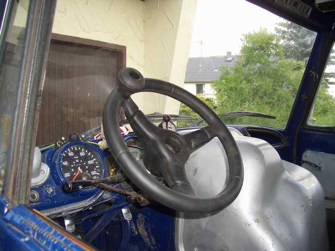

PS: Habe auch wieder ein neues Lenkrad drin. Das ist super griffig.
Marcy
12.07.05 4.jpg (76.17 KiB) 2530 mal betrachtet
#70967
Bis jetzt habe ich keine Probleme mit dem Knauf gehabt, auch nicht annährend.
Im Gegenteil, ich finde es perfekt. Ich habe immer mit der linken Hand den Knauf fest im Griff, dabei habe ich auch noch keine Schläge in die Hand bekommen.
Wegen TÜV ist mir klar, aber ich fahre meistens nur kurz Hauptstrasse und das sehr selten. Denke nicht das bei einer KOntrolle das ein Polizist mitbekommt, was da original ist.
Jetzt bitte keine Antworten das auch auf 5 Meter etwas passieren kann.
Marcy
