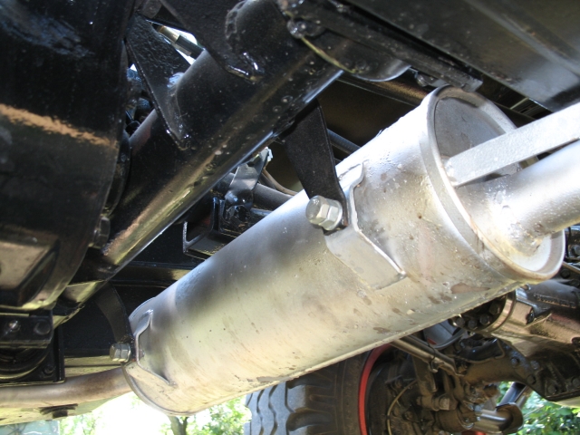

Hallo Rainer,
habe meinen verschraubt auf der Abgasseite, aber nur mit Draht verrödelt auf der rechten Seite.
Hintergrund war, dass die Laschen am Rahmenrohr wohl schon mehrfach abgerissen sind und vom Vorbesitzer "kunstvoll" wieder angeschweißt wurden. Besonders getroffen hat es hierbei die rechte Lasche.
Könnte sein, die machen die thermische Ausdehnung insbes. des Rohres vom Krümmer zum Schalldämpfer nicht mit, wenn fest verschraubt wird.
Keine Ahnung ob das nötig ist, hält aber jetzt seit 3 Jahren.
Sieht dann aber auch nicht mehr so perfekt aus wie bei Jochen.
Grüße,
Henning

Hallo Henning,
Genau das ist auch mein Problem.Bei mir sind beide Laschen abgebrochen, waren wohl auch schon mehrfach angeschweißt worden.
Ich überlege jetzt zu versuchen wenigstens auf einer Seite eine entkoppelte Halterung zu montieren.

Die Haltelaschen vom Getriebetragrohr zum Schalldämpfer haben eine bestimmte Forrm um die Schwingung und Spannungen abzudämpfen/federn.
Das reicht aus um selbst im Gelände die Verschränkung auszugleichen.
Der Graphitring im Krümmer sollte getauscht werden, er verhärtet mit der Zeit.
Jochen

Ah, jetzt wirds hell!
die Laschen wurden bei meinem Fahrzeug nur gerade nach unten angeschweißt.
Mit Schwingungen ausgleichen war da gar nichts mehr.
Gibt es die Teile einzeln?
Die Ersatzteilliste gibt dazu nicht wirklich was her.

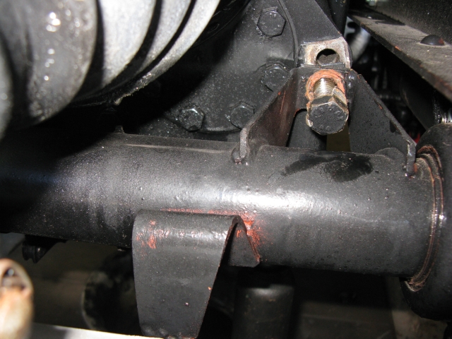

Jochen.Schäfer hat geschrieben:Die Haltelaschen vom Getriebetragrohr zum Schalldämpfer haben eine bestimmte Forrm um die Schwingung und Spannungen abzudämpfen/federn.
Jochen
Kann mir mal jemand die Maße des Halters abgreifen damit ich mir die Teile anfertigen (lassen) kann?
Der Graphitring ist mit Sicherheit ausgehärtet.
Aber der wird mit dem ganzen Auspuff sowieso gewechselt, liegt schon bereit.
Was mich erstaunt hat: Die Schrauben lassen sich allem Anschein nach noch lösen!
Der Krümmer scheint auch noch ganz zu sein.
