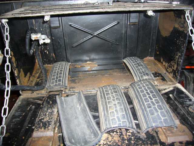

Hallo Thomas,
ich stand auch vor diesem "Problem" und hab es folgendermaßen gelöst:
Man nehme einen alten Motorradreifen (kleine Größe 4.00 oder 110er) und schneide den Bogenförmigen Teil der Lauffläche aus und in der Länge auf etwa Batteriekastentiefe zu (Obacht auf die Finger!!!!).
Diese Stücke sind dann in beide Richtungen etwas gewölbt und man kann diese Stücke dann seitlich, unten, oben, rechts und links zwischen Batterie und Kastenwand einschieben da die Wölbung nachgibt.
Ich habe meine Batt allseitig mit diesen Pads gut aber dennoch elastisch "fixiert" und das funzt schon seit über 2 Jahren hervorragend. Bilder hab ich grad keine, Batterie ist ausgebaut. Bei Interesse kann ich später mal welche machen.
Gruß aus Südbaden
Gerd

#292637
Hallo Rainer!
Hier der erste Teil der tausend Worte :wink:
Von diesen Reifenstücken schiebe ich auf jeder Seite der Batterie ein oder 2 rein (auch oben, das schützt die Polanschlüsse vor Kontakt mit dem Kasten)
Wenn die Batterie wieder drin ist mach ich nochmal Fotos!
Gruß aus Südbaden
Gerd
