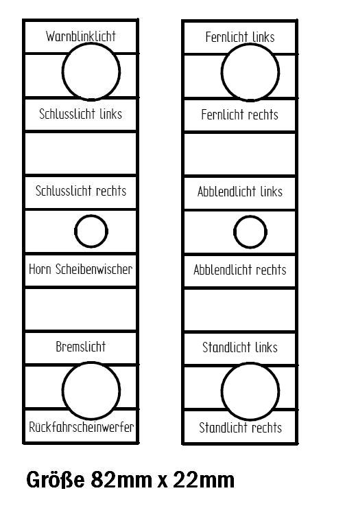

da ich gerade die Elektrik meines 411ers überarbeite haben ich mal eine Vorlage für die Beschriftung im Sicherungskasten gemacht. Habe mich dabei an dem Schaltplan der Betriebsanleitung 411 Stand 1969 orientiert. Falls es in Realität anders aussieht, laßt es mich wissen. Muß mal am Kabelbaumprüfen, ob es für meinen 1963er auch paßt. Der hat ja serienmäßig keinen Warnblinker gehabt. Die Größe muß 82mm x 22mm beim ausdruchen sein; die Löcher sind für die Schrauben und müssen ausgeschnitten werden. So sahen die Reste in meinen Sicherungskästen aus.

Guten Tag Markus.
Ich bin etwas baff, dass es anscheinend nur eine Sicherung für das Bremslicht gibt.
Kann das sein ?
So "etwas unwichtiges" wie das Standlicht, ist aber je rechts und links abgesichert.
Die Bremse aber nicht ????
WunderGrussWolF
#200967
Hallo Wolf,
ja es gibt nur eine Sicherung für das Bremslicht, schließlich gibt es auch nur einen Schalter der auch nur einen Schließer besitzt.
In der Regel ist es bei Fahrzeugen so, dass die linke und rechte Seite lichttechnisch separat abgesichert werden.
Dieses geht aus dem Schaltplan hervor.

#201017
guude,
es ist standart, daß das bremslicht nur eine sicherung für beide seiten hat. die schaltung für das "standlicht", eigentlich "begrenzungsleuchten", beinhaltet fast immer auch die schlußleuchten. deshalb ist das "standlicht" überhaupt nicht
Erksi-Stapler hat geschrieben: So "etwas unwichtiges"
die hauptscheinwerfer und das fernlicht haben übrigens auch nur einen schalter und trotzdem je 2 sicherungen. wunder der elektrotechnik.
das und die getrennte absicherung verlangt die StvZO.

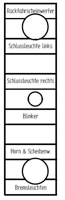

#201721
um das Thema abschließen zu können, anbei die Belegung des linken Sicherungskastens, der rechte war ja klar und scheint unverändert bis 1969 geblieben zu sein. So sah der Aufkleber in meinem linken Sicherungskasten aus.
Gruß,
Markus
