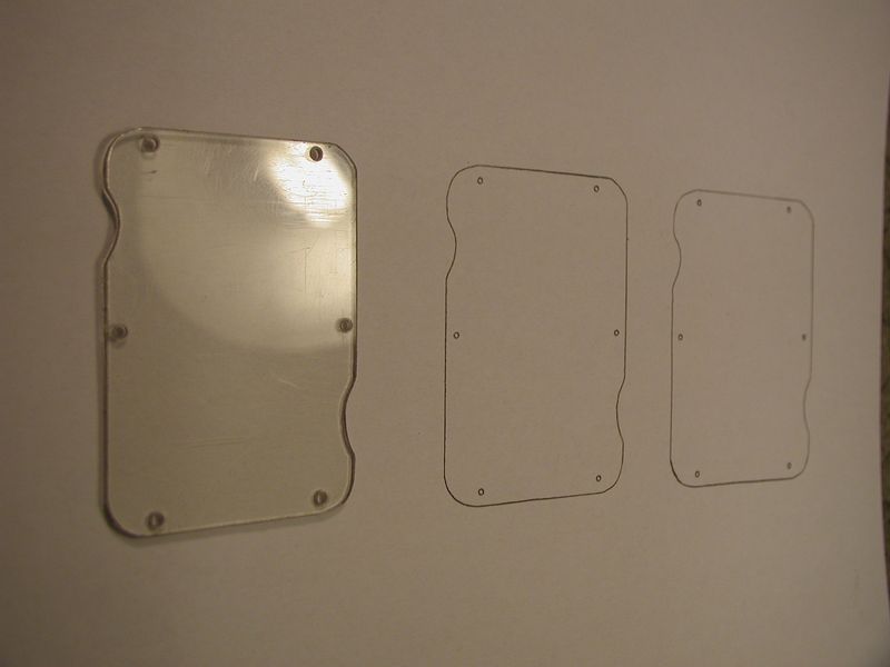

bei meinem 411.119 (OM636) hat sich vor kurzem die rechteckige Platte mit dem Guckfenster verabschiedet. Seitdem habe ich gute Sicht auf das Zählwerk. Daraus läßt sich schließen, daß sich die Platte heraushebeln lassen müßte, zum Reinigen, danach kannst Du Sie vielleicht wieder einkleben.
Ich hatte mir nach dem Verlust eine Plexiglasplatte gemacht und eingeklebt. Die ist aber auf der letzten Fahrt auch schon wieder verschwunden. Wenn ich eine neue mache, werde ich sie noch irgendwie sichern müssen!

wie schon weiter oben gesagt mußte ich meinen Betriebsstundenzähler reparieren. Das habe ich heute gemacht. Siehe Fotos:

Hallo, beim Unimog 421 sollte das geschraubt sein, da sitzt dann unter dem Blechplättchen mit dem Glas eine Gummidichtung, darauf aufpassen.
Bei den 411 ern ist das genietet, ob man das deswegen aufhebeln sollte bleibt jedem selbst überlassen, ich würde es nicht machen.
Stefan Fuchs
der allerdings auch einige Stirnseitendeckels ohne oder mit lockerem Betriesstundenzählerdeckel sein eigen nennen kann.
