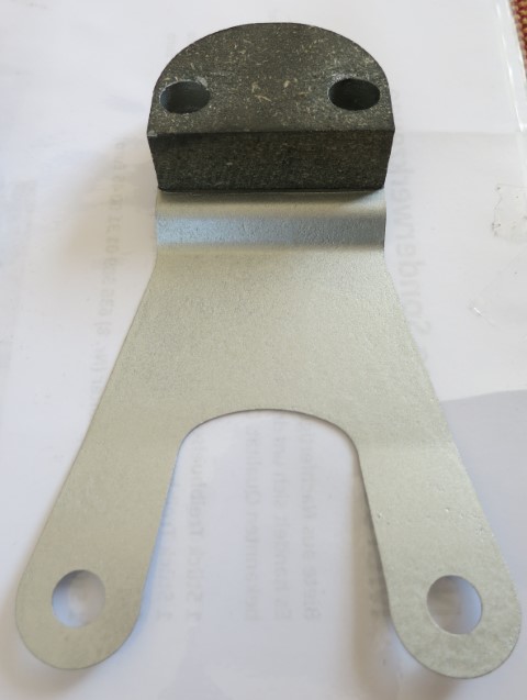

abschließend hier noch ein paar Bilder der restaurierten Originalteile. Der Reibbelag scheint gepresstes organisches Material zu sein. PA6-G-Öl geht aber auch.
Markus
Bremse 4000H 001 (Klein).jpeg (71.49 KiB) 989 mal betrachtet
Bremse 4000H 003 (Klein).jpeg (61 KiB) 989 mal betrachtet
Bremse 4000H 002 (Klein).jpeg (64.24 KiB) 989 mal betrachtet

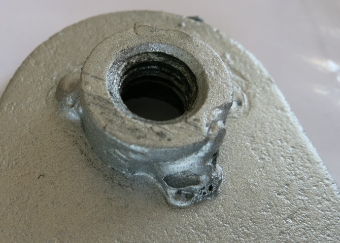

#519181
Da kann ich mir jetzt nicht verkneifen. Das ist echt bemerkenswert, was sich die alten Meister so getraut haben. Die Schweißnaht, sofern man sie so bezeichnen möchte, ist wohl ohne Gasabdeckung geschweißt, jede Menge Schweißspritzer (die meisten habe ich schon entfernt), Schlackereste und Poren. Der Schweißer konnte zumindest nicht mit der Elektrode umgehen, wobei ich ein aneres Verfahren als E-Hand (111) gewählt hätte. Und das sind Originalteile :!:
Auch wenn die drei Klebe.., nein Schweißpunkte nichts halten müssen, gut ist anders.
Markus
Bremse 4000H 004 (Klein).jpeg (98.38 KiB) 988 mal betrachtet
So ist es momentan umgesetzt:
