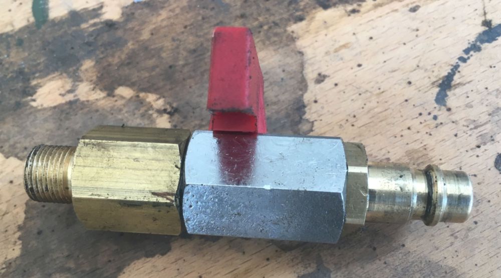

Die Staubschutzmanchetten gingen am besten mit einer alten Wasserpumpenzange drauf. Leider sind sie sehr empfindlich.
Nach der anfänglichen Euphorie bei den ersten beiden Kolben entpuppten sich einige als hartnäckiger. Um die Druckluft einfacher auf den Bremssattel zu bringen, habe ich mir diesen Adapter gebaut (12x1mm Gewinde auf 1/4 Toll, danach Kugelhahn und Druckluftnippel).
Aber Obacht, geht so nur mit gut erreichbarem Druckminderer ;-)
