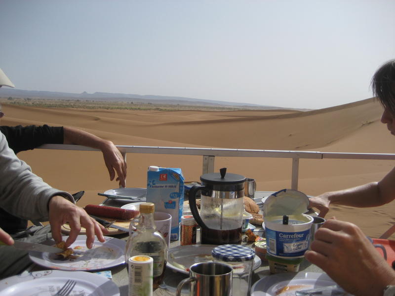

Die Bilder mit der "Heckterrasse" sind natürlich mehr als inspirierend. Das gefällt mir auch sehrsehrsehrsehr gut! Leider natürlich ohne 360° Rundumsicht.
