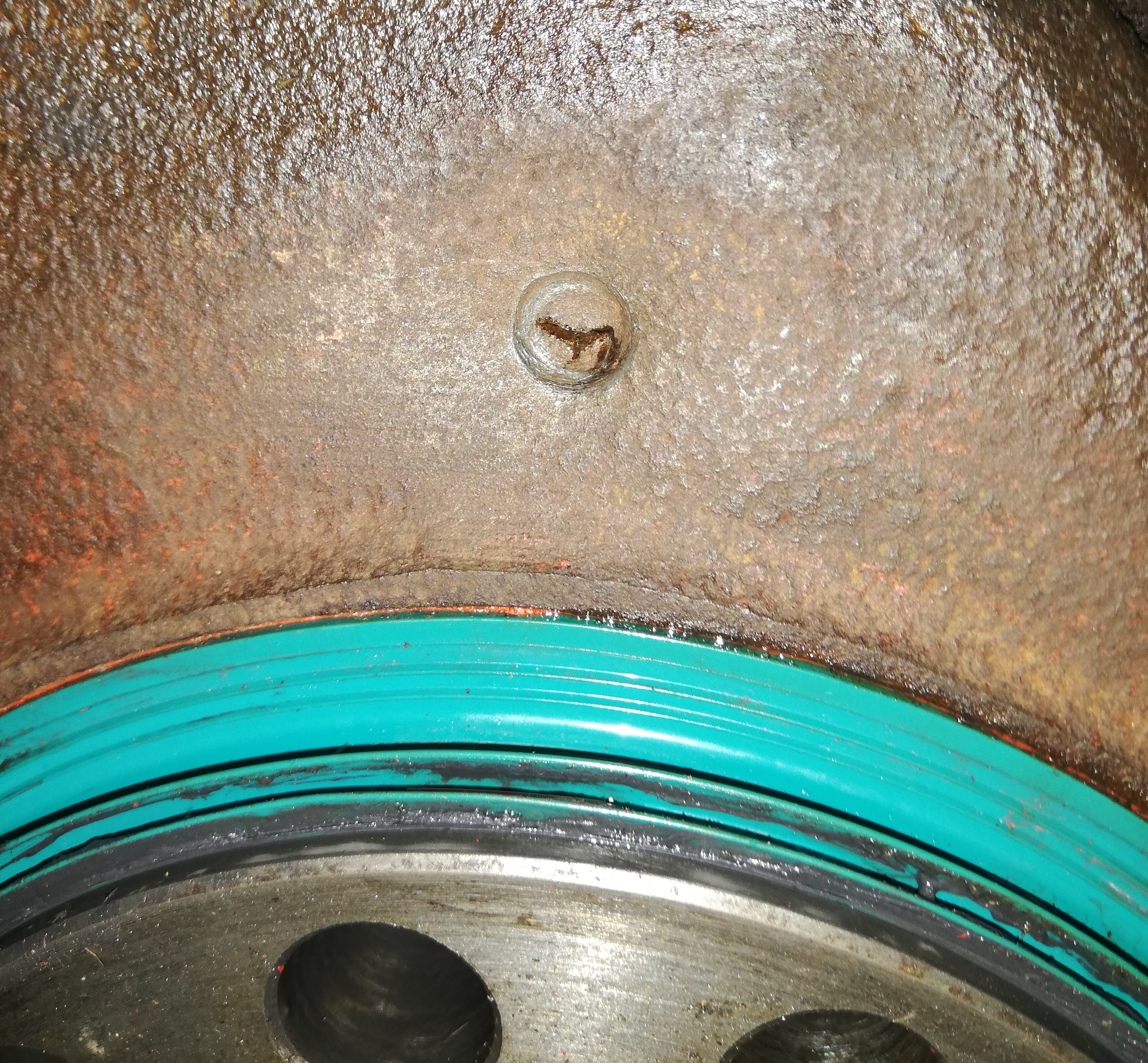

Am Wochenende nach dem Osterurlaub begrüste mein Mog mich mit einer Öllache am rechten Vorderrad - und das obwohl ich erst vor ca. 4 Wochen den WDR hinter der Radnabe erneuert hatte (erster Moment).
Heute als ich die Radnabe abgebaut habe, war der zweite Moment. Ich denke, die Bilder sagen mehr als 1000 Wörter.
Die Kuhle hatte ich zwar bei dem Wechsel des WDR gesehen, eine große Bedeutung hatte ich ihr nicht beigemessen (da war sie auch noch dicht). Wie kann man nur eine so lange Schraube zur Sicherung der Bremstrommel nehmen und die durch das Blech in das Vorgelegegehäuse drehen!? Ohne Worte.
So genug aufgeregt. Mit den Bildern war ich heute in einem Schweißfachbetrieb. Wenn ich Glück habe kann man das Gehäuse am Fahrzeug schweißen ohne es vollständig zu zerlegen.
Hat schon mal jemand ein Vorgelegegehäuse geschweißt und kann mich sagen welches Material das ist bzw. ist es Guss?
Vielen Dank!
Beste Grüße
Basti

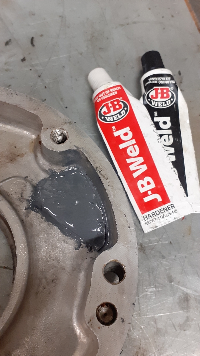

mein Vorschlag wäre aufbohren und ein Gewinde hinein schrauben oder einen Bolzen einschrumpfen.
Bei Schweißen wäre ich mir nicht sicher, ob der RWD die Wärme in der WEZ überlebt. Er müsste also vorher ausgebaut werden. Hinzu kommt, dass Öl einen niedigen Siedepunkt hat. Es verdampft und bildet im Schweißbad poren. Das wird meist nicht dicht. Also müsste die Stelle uach noch ölfrei gemacht werden.
Ich habe ganz gute Erfahrungen mit Flüssigmetall zum Kleben gemacht. Auch könnte ich mir gut vorstellen, dass man das Leck mit Silberlot löten kann. Das geht bei ca. 1/3 der Schweißbadtemperatur. Es geht ja nur um Dichtigkeit, nicht Stabilität.

Über die Möglichkeit ein Gewinde zu schneiden hatte ich auch schon nachgedacht.
Allerdings finde ich die Idee das Loch mit Silberlot zu verschließen viel einfacher. Daher werde ich damit mal starten. Diese Woche kommt noch ein Bekannter vorbei, er ist Installateur und hat die passende Ausrüstung.
Da ich noch Flüssigmetall da habe, werde ich das abschließend auch noch einsetzen.
Nun ist noch das Restöl aus dem Riß zu entfernen.
VG
Basti

an einem gebrauchten Verlagerungsgetriebe hatte ich das auch mal.
Ich hab die Reparatur mit Flüssigmatall gemacht. Es war hier natürlich einfach, zusätzlich auch von innen ranzukommen.
Grüße und viel Erfolg.
Markus

heute wurde der kleine Riß zugeschweißt. Nicht schön aber funktionell.
Das das Vorgelege nicht zerlegt war, war kein Problem. Der Mog stand jetzt ca. 2 Wochen ohne Öl im Vorgelege, Riß mit Luft sauber pusten und die Oberfläche fettfrei machen.
Der WDR war zum Schweißen ausgebaut. Kurz nach dem Schweißen war das Gehäuse nur warm, so das man es anfassen konnte.
Grüße
Basti
